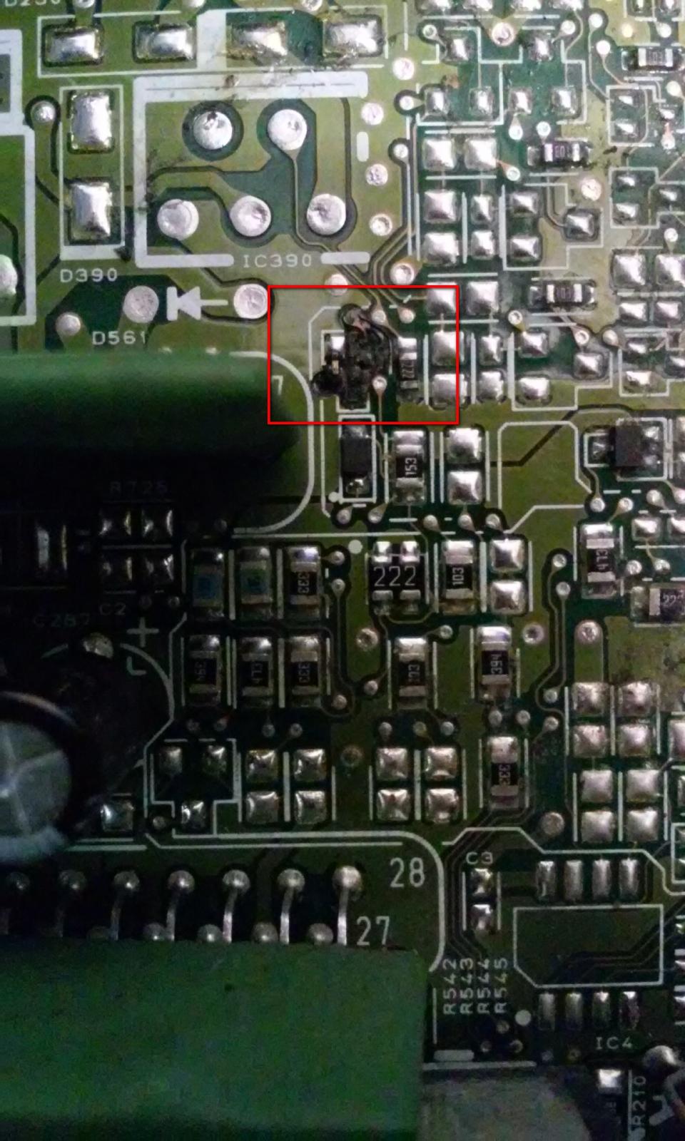

Опубликовано 2 февраля, 201511 г. Принесли в ремонт блок, CRV USA 2.0L 2000 AT 37820-PHK-A53 сгорел один элемент, помогите опознать
Опубликовано 2 февраля, 201511 г. Принесли в ремонт блок, CRV USA 2.0L 2000 AT 37820-PHK-A53 сгорел один элемент, помогите опознать Это транзистор, но какой не знаю, давно ремонтировал!
Опубликовано 3 февраля, 201511 г. Нужно схему воспроизвести с печатки по дорожкам, там можно будет что-нибудь подобрать.
Опубликовано 3 февраля, 201511 г. От этого тразистора по дорожкам нарисовать связи к другим радиоэлементам. Вообще, если левая уцелевшая нога от него сидит на общем, то 97% что это n-p-n транзистор с током коллектора 100 - 500 мА. Что-нибудь похожее можно выдрать из автомагнитолы. Только, если он так с дымом вышел из строя, то, скорее всего, что-то ещё утянул в цепи базы. Это вывод справа от уцелевшего. Транзистор, например, такой: http://z.compel.ru/item-pdf/ec7d79e709ba8a65a35ee70e45074a45/ps/ons~bc846.pdf Изменено 3 февраля, 201511 г. пользователем Chacha
Опубликовано 3 февраля, 201511 г. куда идут ноги Э, Б, К? Э - на общий? Б - ? К - ? В принципе, возможно что это - диодная сборка. нужно нарисовать, отуда ноги идут) А что, вообще, не работает то?
Опубликовано 3 февраля, 201511 г. Автор Огромное спасибо всем, нашли блок за 2.5 т.р. при такой стоимости ремонтировать не имеет смысла,как придет сделаю фото и выложу на форуме
