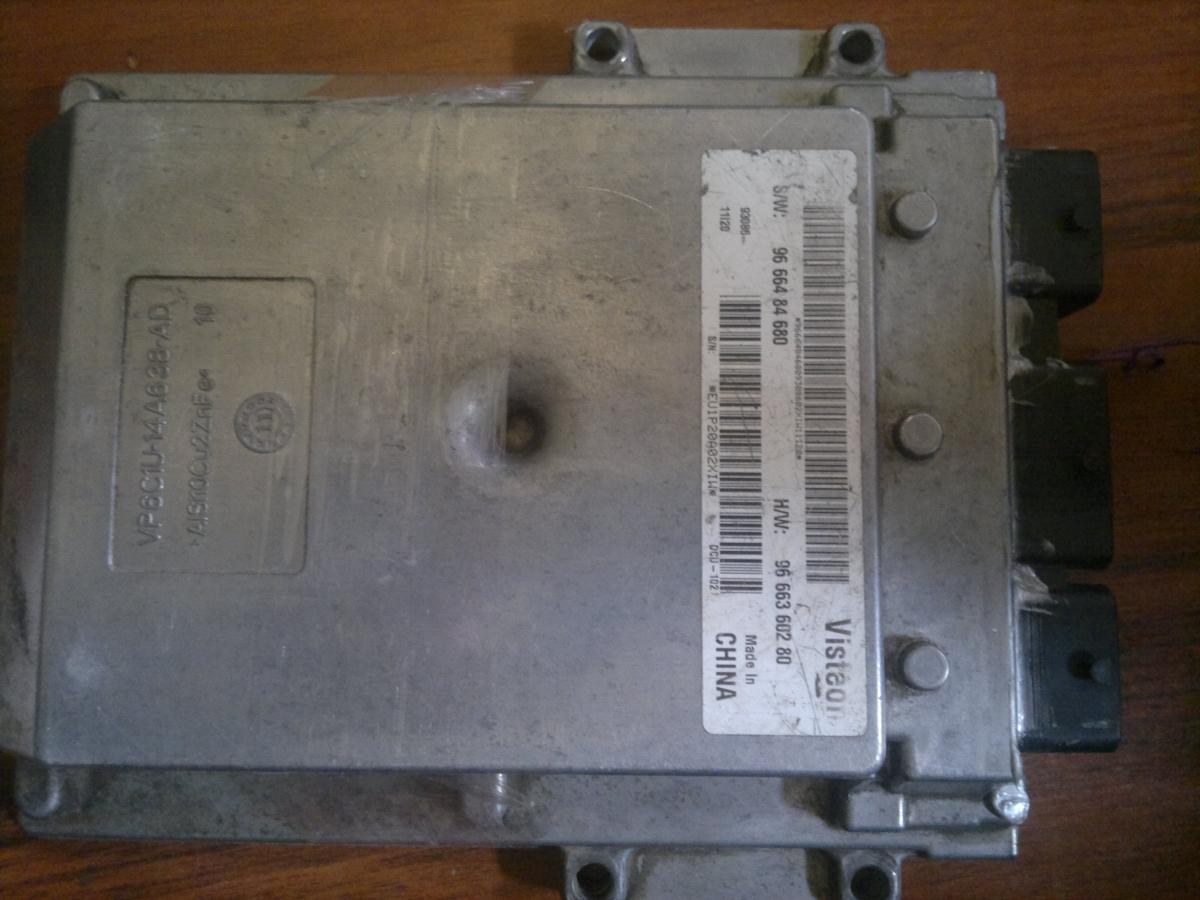

клиент принес блок моторный бу, остальное все родное (в старом вода была)

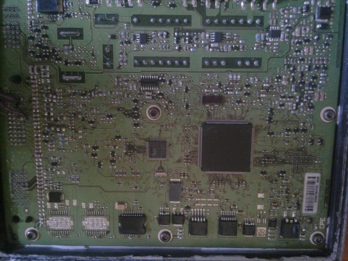

Фото внутриностей
Да вскрывать блок по любому,без вариантов.

вот фото блока

Читал как что? Это Visteon DCU 102 можно катлетой там два варианта подключения
нужен чистый сток, как в новом эбу, без синхры иммо
