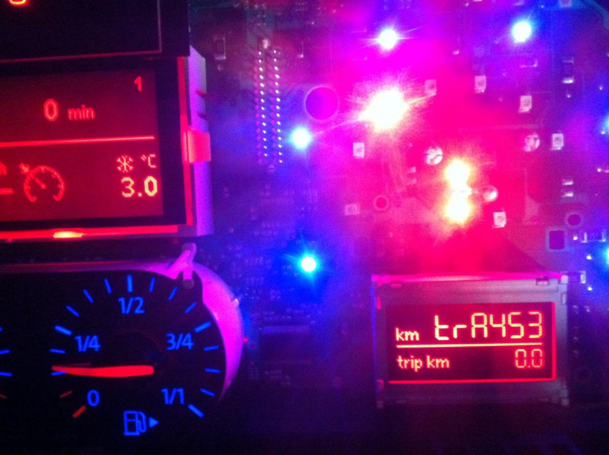

В авто какое то время не работал абс,сча все восстановил , на щите вместо пробега пишет какую-то хрень . Последние три цифры верны. Кто нить сталкивался? Ошибок в щите нет
Аккум попробуй сбросить...пробег считает при поездке?
снимал клему.суточник считае.актуальный пробег 309453общий пробег считает тоже,вместо 309 пишет trA
транспортный режим выключите.... и все заработает.
ok.спасибо ,наверное так и есть.
