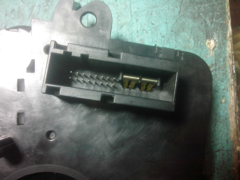

Опубликовано 4 февраля, 201511 г. Да там тупо на разъёме провода. Чехол с сим модуля снять и дальше доступен разъём который присоединяется к сим модулю.
Опубликовано 5 февраля, 201511 г. Разбери штекер, на подушки обычно позолоченные контакты ставят. Или загляни в разъем сим модуля там на подушечных контактах замыкатели стоят. Вот фотка разъема сим. Изменено 5 февраля, 201511 г. пользователем tinko
Опубликовано 6 февраля, 201511 г. Зачем разбирать? Блок всё равно снимать,туда и впаяй Кстати, я так много сделал астр!! Берешь, ставишь TIS2000. Там схемы. Очень всё понятно нарисовано, где какой разъем и пин. Остается дело за малым - спокойно без спешки отследить пины на блоке. Как правило, ламели от разъема в блоке широкие и длинные. Одна линия - 2 (ламели) провода на подушку идут рядом. Прямо туда подпаиваешь чё надо )) Я свой первый блок так сделал из за того, что к машине поставили не от неё блок - с другой комплектации. И собственно вышло так, что ошибка по шторе есть а самой шторы и проводки от блока нет - ставить некуда. Пришлось ставить прям в блок. Всё работало.
