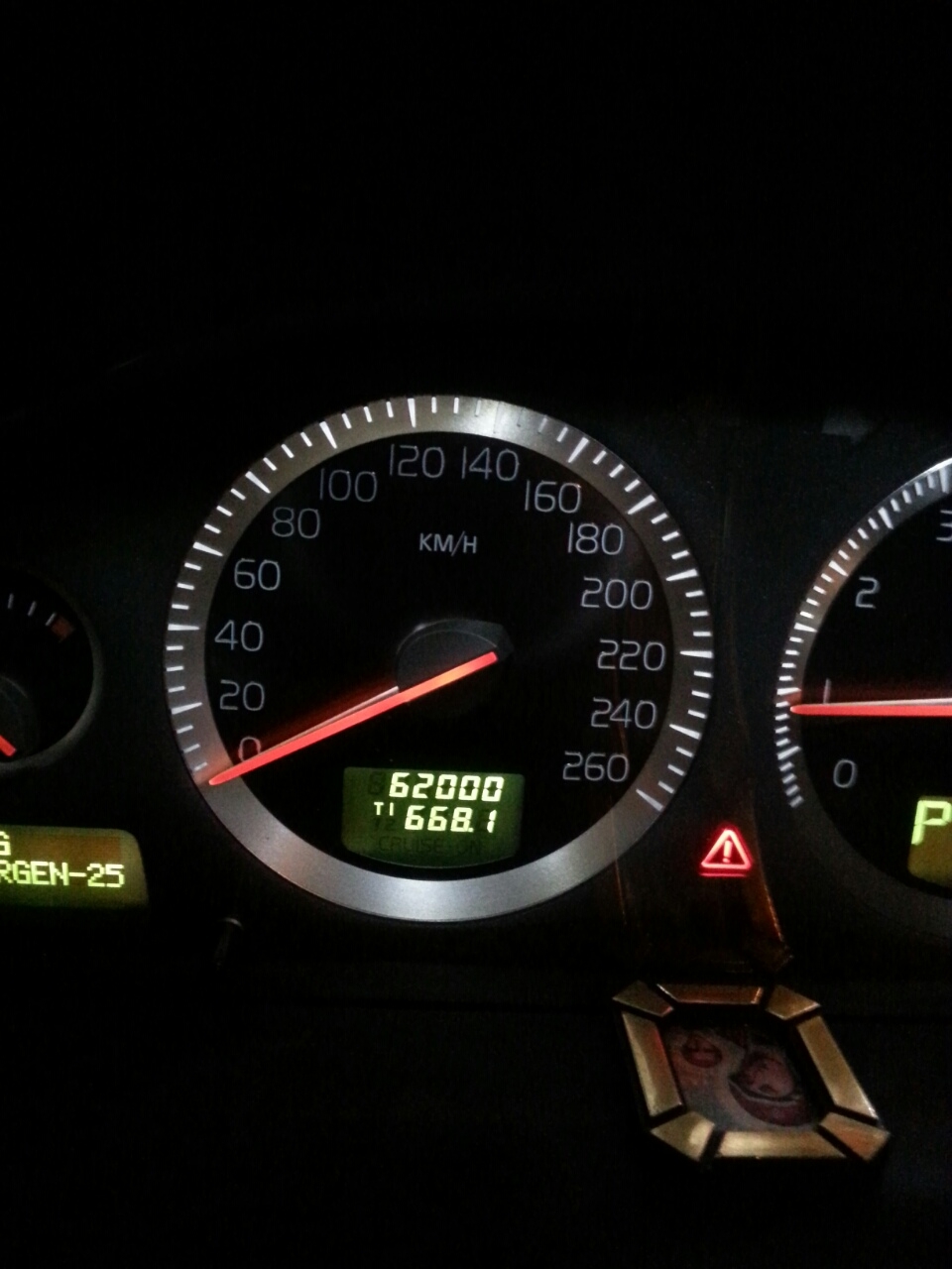

Привет !!! делал сегодня вольву S60 2009 года полет нормальный ,есть но в абрике заявленно с 2008 года ,и до 2008 года получилось с вкладкой до 2008 года ,так же и с S80
да забыл ,после изменение пробега щиток мертвый , лечиться снятием клемы
Эт хорошо, что ты предупредил. Я бы в случае мертвого щитка уже инфаркт получил))
