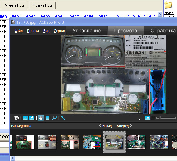

Привет всем.
Имеется данный трактор, прошу помощи в подключении на столе.
Что-то нашел , но наверно без второго питания дисплей не загорается.
Кто в курсе толкните в правильном направлении.

надо к трактору ехать и на пинах питание вызванивать, так быстрее будет и безопаснее для щитка

а открыть запрещено?
ищи в сети софт John Deere Service Advisor там вс схемы и распины есть

А второе питание, рядышком с массой...
https://www.auto-bk.ru/forum/topic/57990-john-deere-6930-%D1%82%D1%80%D0%B0%D0%BA%D1%82%D0%BE%D1%80-2008%D0%B3/#findComment-732421
Работы на 3 минуты вызвонить питание . сколько денег просите за коммерческую технику? если не можете вызвонить питание, может лучше другим отдать?

Там 93с66 внутри.пересчёт 1тр

Отчет о проделланой работе
К счастью, или огорчению горячих Челябинских парней, трактор был посчитан еще позавчера , поэтому очередь на работу не
набиралась. Во время установки щитка экран не засветился (после снятия на тракторе куда-то ездили ), поэтому снял щиток и повез подключать на столе. Ответ Goge : второе питание находится вообще в стороне ( крайний , слева от массы ).
И последнее : денег было взято 9 т, р, , посчитал , что 10 это уже много.
