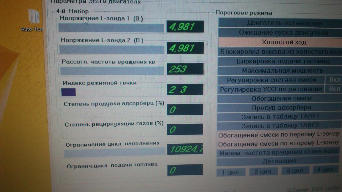

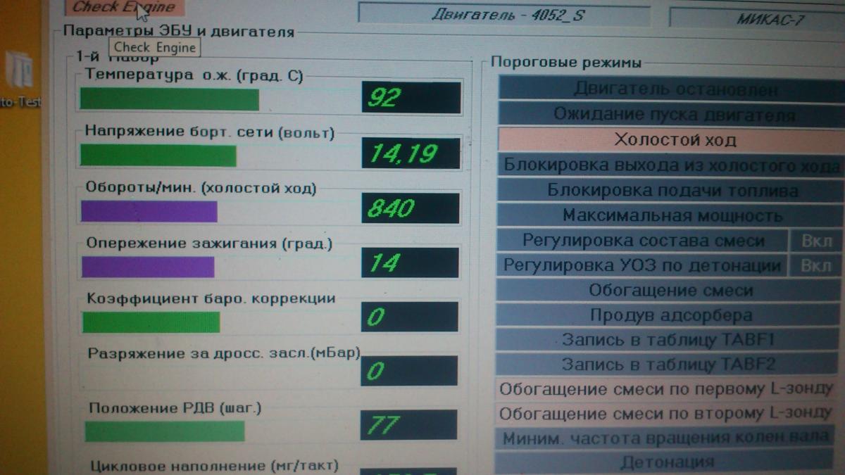

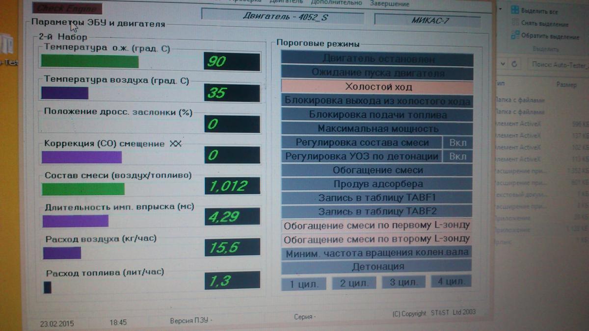

кто может посмотреть параметры что нитак? разсогласование частоты вращения прыгает 5-255
дв 405.22 пзу 538

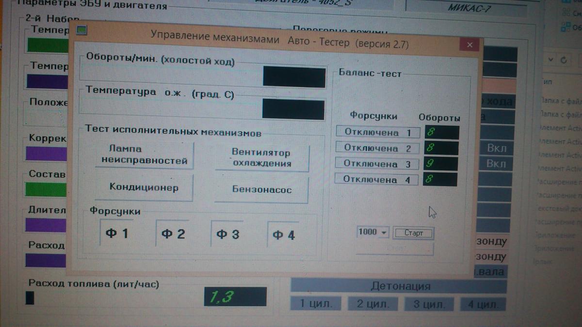

По фото со сканера трудно сказать где косяк, часто приходится подвигать исполнительными
механизмами, что бы понять в какую сторону двигаться дальше( спровоцировать проблему ).
Есть пожелания победить вам эту проблему, но нужны конкретные шаги.

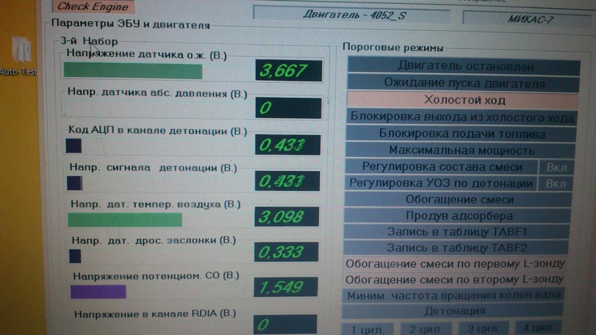

дв 405.22 пзу 538
Поменяйте ДПДЗ, АЦП ниже нормы 0,333 (норма 0,4 - 0,6)
а почему такое разсогласование частоты вращения?
и на каком такте колевал и распредвал должны совпадать по датчикам положения?
