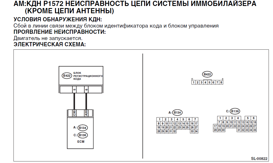

Найди схемы управление этой субары. Подключить ослика на выводы од id box до ecm сними осцылки как сигнал проходит. Да замен. Сопротивление провод. Если стартерт крутит и глохнит p1572 это херовый сигнал между этими блоками. Схема такая там опрос ответ. Осликом смотри!!!!!!!!

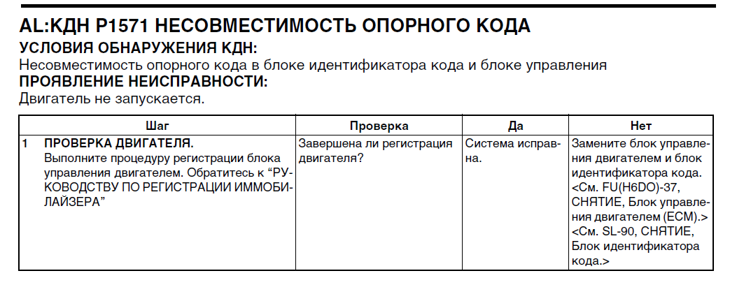

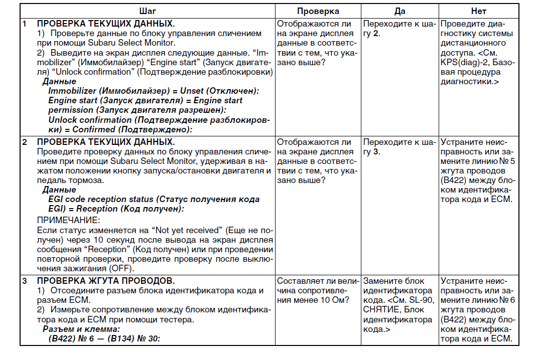

Опубликовано (изменено)
вот скрины . нужен код безопасности - что бы проверить запуск стартера.
p1571просто для образования его у меня нет
только p1572

У тебя стартер крутит или нет? Если бы синхра слетела ты бы даже зажигание не включил. Если крутит смотри выводы на проводах 5 и 6 осцылкой. Если нет смотри внутри проблемы в id и ecm.
Изменено пользователем botanik9
стартер точно не крутит ! запрет стоит !
