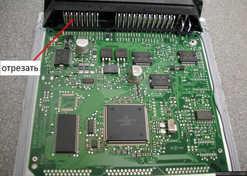

Фото есть моторника вскрытого?
Изменено пользователем revers
ну вот например с интернета такой
