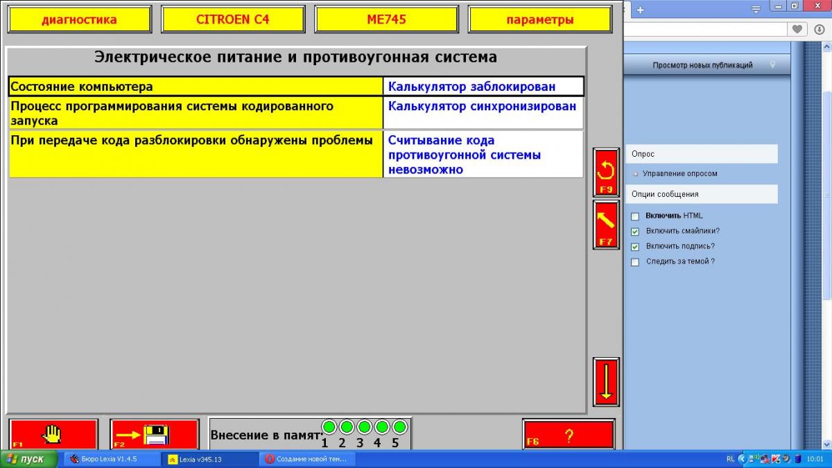

Всем привет! Притащили машинку, с4 после удара, заменен блок управления ДВС. Блок Ме 7.5.4, внутри 95320. Посчитал пин по дампу БСИ, положил в моторный - не заводиться. Пробовал класть зеркально - тоже 0. Скрин даты моторного и дампы прикладываю. Может быть стоит сделать его новым и попробовать завязать?

Ме 7.4.5 для начала , по видимому проводка , кан нарушен
если не ошибаюсь он идет через абс
кан до абс чистый, все вызвонил. Дальше беда, по автодате схема не попадает. Может схемка есть у Вас?

В общем кан с моторного до абс есть, с абс до бси тоже все ОК...
Сделал блок новым, пробую привязать, действительно пишет что отсутствует связь между СММ и СМ. Кто такой СММ и СМ? Кто из них кто? Си под капотом как я понимаю?
CMM - под капотом? Кан есть, подозрение на сам блок, он чота весь клееный переклееный, буду копать.

Так вот и похоже что что то с каном. Надо пробовать минуя блоки пробовать и смотреть не заблокируется ли моторник, или хотя бы не написал что неверный код.
а что за блок 7.5.4
делать новым диагностируется по К код высылает по Кану
А какое сопротивление кан
и блок кодировал по проводам по кану связь
