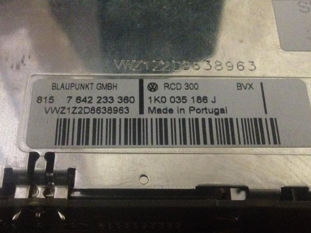

Опубликовано 12 февраля, 201511 г. comment_737197 Добрый день. помогите пожалуйста разблокировать магнитолу Blaupunkt GMBH / CRD 300 штатная от WV Caddy 2007г. подскажете с какого именно чипа слить дамп? очень благодарен буду за помощь. Изменено 12 февраля, 201511 г. пользователем vasinys Ссылка на комментарий https://www.auto-bk.ru/forum/topic/58220-%D1%80%D0%B0%D0%B7%D0%B1%D0%BB%D0%BE%D0%BA%D0%B8%D1%80%D0%BE%D0%B2%D0%BA%D0%B0-blaupunkt-gmbh-crd-300/ Поделиться на другие сайты Поделиться Поделиться сообщением
