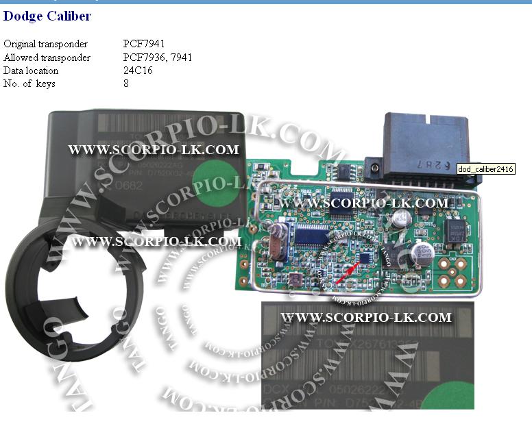

в иммо микра какая? 24с16
есть там 33399 маркировка
ее уже отпаивали но она читается 00
по ходу это не епром
еще есть в корпусе ssop8 l16wg
спасибо есть такая
