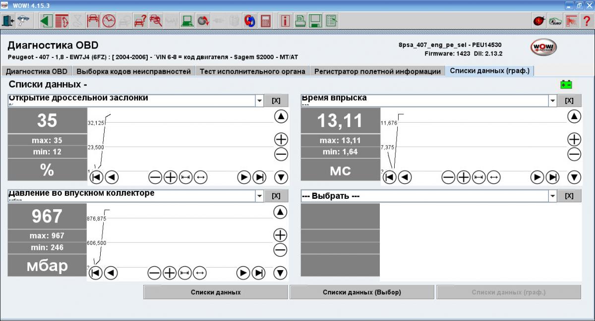

Ошибок нет, ну понятно, что р0300 ни о чём. При заводке работа нормальная-320-330 мбар . Потом начинается тряска -разрежение уходит в район 380-400, ощущаются хаотические пропуски по котлам, ЛЗ1 в норме-синус быстрый 0.1-0.8 В. Клапан адсорбера затыкал-эффект ноль. Поездил -поизмерял-очень странная величина разрежения во впуске-почти атмосферное при слабооткрытом дросселе -кидает в район 960 мбар на ходу (такое вижу первый раз). Возникло 2 мысли-забит кат или ДАД брешет . Подменного датчика под рукой нет. Под подозрением, конечно ЕГР, его не глушил-не снимал Что советуете, спасибо.
ЗЫ При снятии фишки ДАД, давление в измерениях становится 1228 мбар, время впрыска 1.7мс, пропусков почти нет.

Очень частая проблема - расслаивание впускного коллектора - только замена. (там еще внутрях демфер стоит)
С каких пор это частая проблема? ) Что-то за 5 лет ни одного подобного случая не было. Всегда сводилось к датчику.

Для начала начни с датчика, скорее всего у тебя ДАД без встроенного датчика Твоздуха (3 пина), от любого пыжа ставь 4 пиновый с дороботкой штеккера и будет счастье.
Колеекторов поменял уже штуки 3...
ДАД с датчиком температуры.
