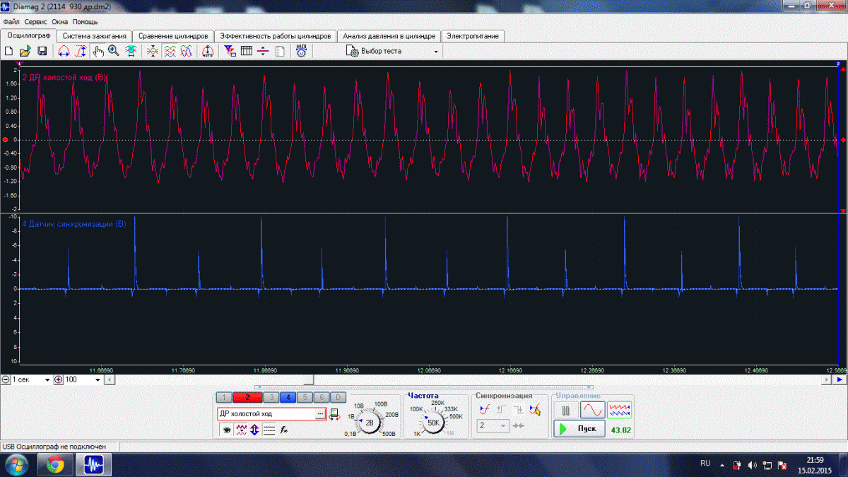

Опубликовано 15 февраля, 201511 г. Доброго времени суток всем вправте назад вскипевшие мозги пожалуйста (пршу помощи). Приехала 14ая сегодня жалобы такие- заводится не всегда, обороты плавают, абсолютно не резвая, может сама по себе заглохнуть. С перебоями вроде разобрался ДПДЗ жил своей жизнью. 2 бронепровода были забракованы поменяли весь комплект. Все равно двигатель работает через пень колоду при нажатии на педаль газа небольшой провал. По сканеру отсечки оборотов нет все вроде внорме кроме одного коэф. коррекции 0,7-0,8 время впрыска 4,8-5,2 . Это как понимать???? Давление топлива в рампе-2,3хх, 2,7-2,8перегаз, 3,1 без регулятора. Форсунки снимал все чистые. По воздуху- МРВ-11-12, Цикл.наполн.-110-127, АЦП ДМРВ-1,016, дул дымогенератором подсосов нет. ДК живой реагирует от 0,02 до 0,6. Еще смутила осцилка по датчику разряжения на хх. Я так понимаю коррекция впрыска это косяк прошивки? по датчику разряжения позже разбираться будем. Псы. Че за прошивка так и не понял и номер блин не помню забыл записать. Псы. псы. Человек купил авто месяц назад че да как с ним незнает.

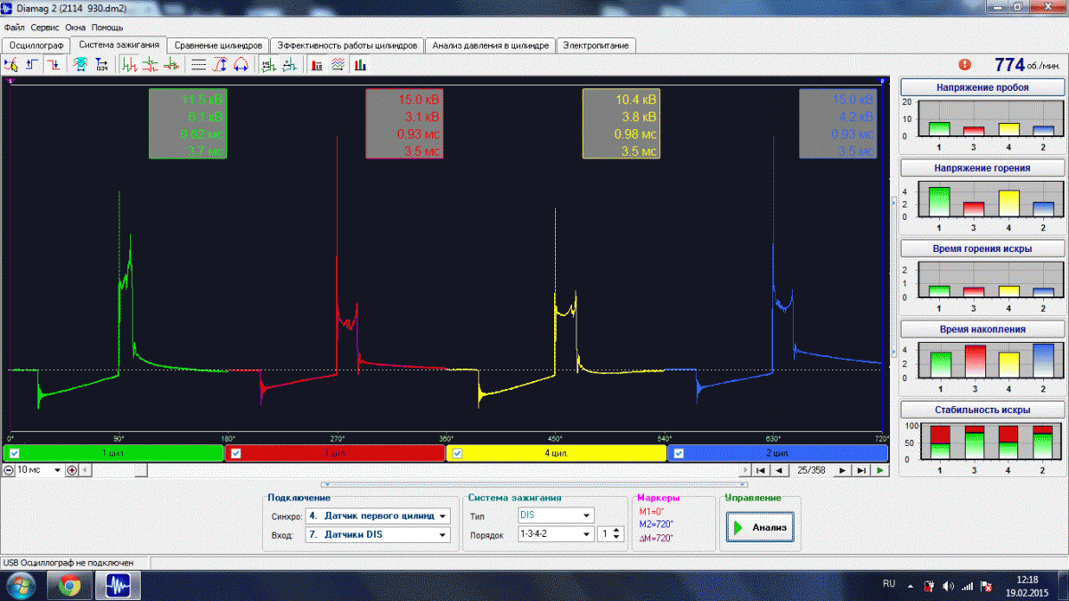

Опубликовано 16 февраля, 201511 г. Какая такая компрессия?))) Там жеж искра ХЗ какая!!! Катушку меняй для начала... Пысы))) И выучи таки эталонные осцилограммы))) Изменено 16 февраля, 201511 г. пользователем garin
Опубликовано 16 февраля, 201511 г. Автор Искра там отличная и катушку подкидывал по осцилке это метка первого цилиндра. Компрессия 1-13,5, 2-13,6, 3-13,3, 4-13,1. Метки все на месте.

Опубликовано 18 февраля, 201511 г. Искра там отличная и катушку подкидывал по осцилке это метка первого цилиндра. Компрессия 1-13,5, 2-13,6, 3-13,3, 4-13,1. Метки все на месте. Я тебе щаз покажу, но первый и последний раз)))Смотри внимательно на свою осцилку. Там нет затухания горения!!! Смотри внимательно!!! Ищи разницу между своим и этим!!! Это эталон))) Изменено 18 февраля, 201511 г. пользователем garin
Опубликовано 19 февраля, 201511 г. Автор Я тебе щаз покажу, но первый и последний раз))) Смотри внимательно на свою осцилку. Там нет затухания горения!!! Смотри внимательно!!! Ищи разницу между своим и этим!!! Это эталон))) При всем уважении на представленной осц. нет искры это метка первого цилиндра! диамаг всегда ее так показывает почему незнаю. Вот осц после которой заменены провода
