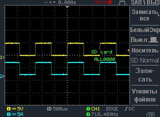

Помогите с осциллограммами на Ssangyong New Actyon D20DTF - 2013г.в., ЭБУ Delphi DCM3.7 - необходимы результаты по ДПКВ+ДПРВ и ДПКВ+форсы!

Очень нужно ДПКВ+ДПРВ. Выложи,если есть. Есть подозрение на вытяжку цепи,постоянно ошибки Р0341 и 0343

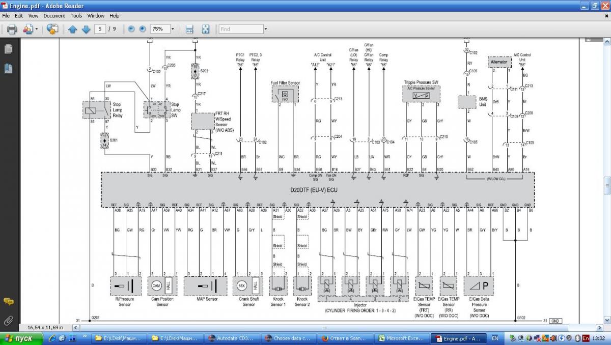

Из мануала.
Flash.pdf
Изменено пользователем Andron
Из мануала.
Спасибо огромное,очень помогло!
Что в итоге-то? Не встречал еше дизель с растяжением)
в итоге,растяжения нет,а есть куча мелкой металлической пыли на ДПРВ,и корявый сигнал! Видимо, ,,кто то жрёт,,!
