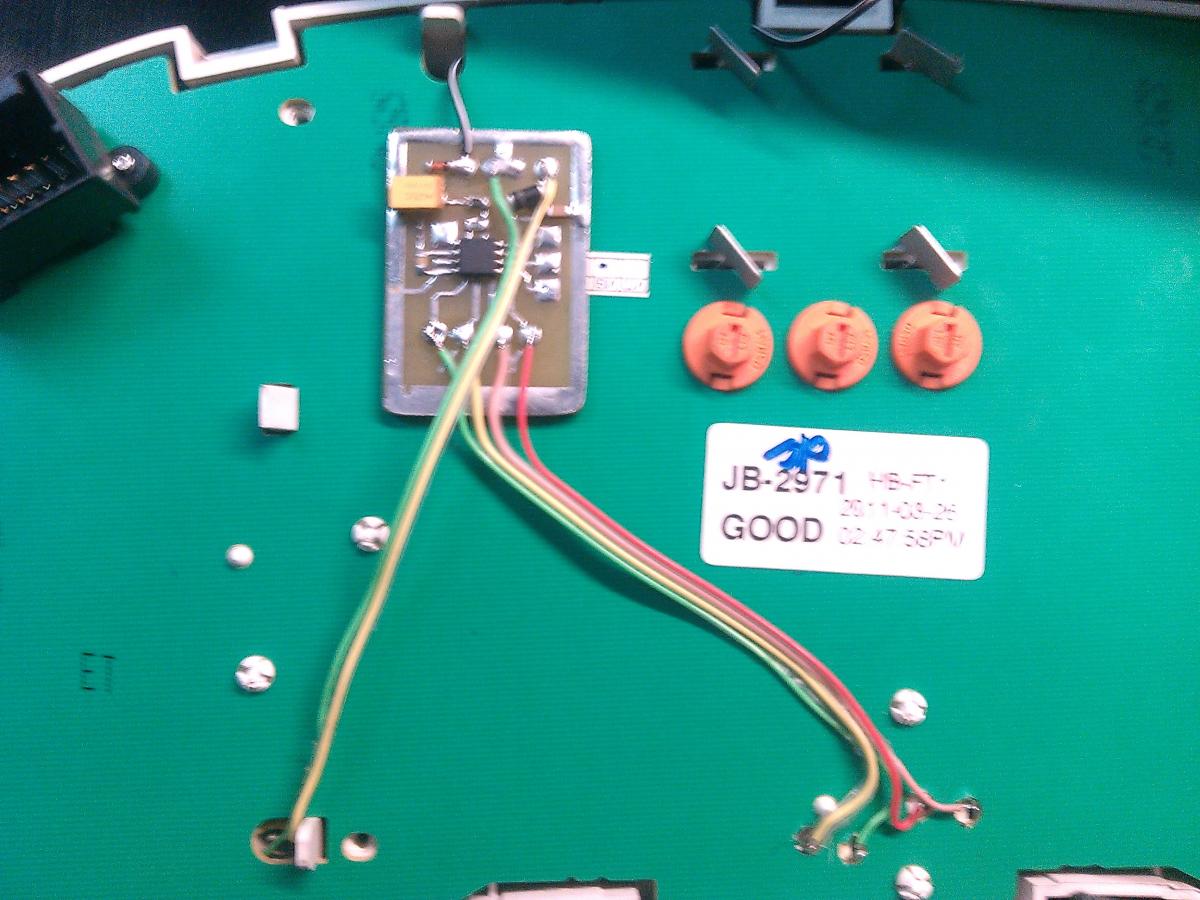

Проблема оказалась всё таки в проце... Пришлось сделать свою платку с контроллером на один моторчик.
