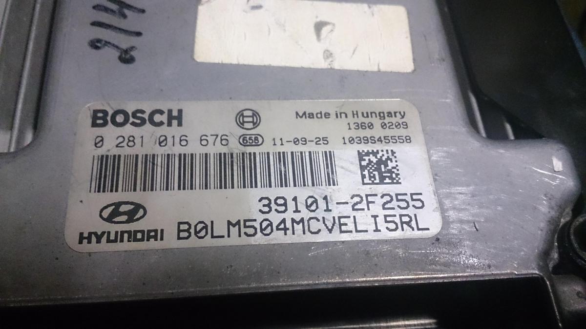

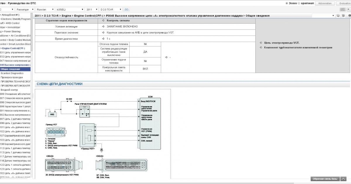

Опубликовано 17 февраля, 201511 г. comment_741041 было попадание воды сгнил переход майн реле, машина заводилась и глохла через пару секунд, отвезли блок к спецам которые его "починили" после их ремонта майн реле стало дребежжать в итоге ам не заводится. скала что там еще был какой то отораван элемент опознать какой они не смогли в итоге воткнули перемычку. весь вопрос в том что должно ли стоять там что то блок 39101-2f255 постоянно горит код P0048 - Turbocharger / Supercharger Boost Control (Solenoid A) Circuit High По схеме он управляется шимом, теперь непонятно что не исплавно блок WGT или ECM? Ам до поломки ездил нормально Ссылка на комментарий https://www.auto-bk.ru/forum/topic/58388-ix35-2011-%D0%BC%D1%82-%D0%B4%D0%B8%D0%B7%D0%B5%D0%BB%D1%8C/ Поделиться на другие сайты Поделиться Поделиться сообщением

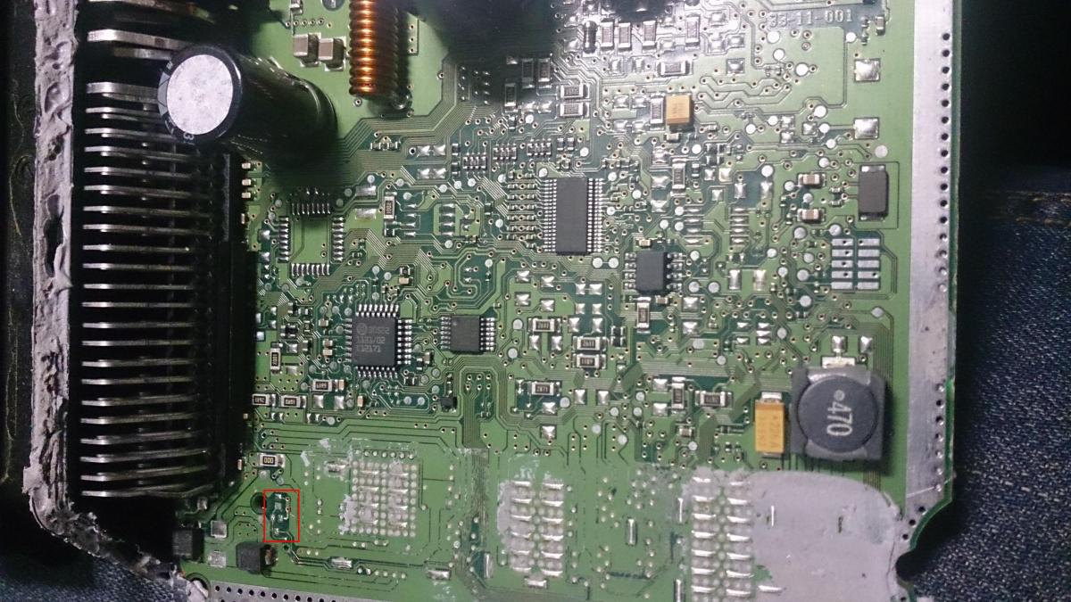

Опубликовано 26 февраля, 201511 г. Автор comment_746844 Массы в порядке, это первое что проверил. подкинул другой блок WGT ошибка та же, значит все такие косяк в блоке. Без WGT ошибка по турбине p22** и низкое напряжение клапана турбины p0047.. по моритору данных в 0 все даже если рукой шевелить еще ошибка по свечам накала характеристика диапазон, при чем 3 кода, третий неизвестный, если снять реле - кодов нет подозреваю что какая то подтяжка должна быть и обе эти причины связанны. нашел фото только той стороны где проц а оборотной где кондеры нигде нету как раз где место непонятное Ссылка на комментарий https://www.auto-bk.ru/forum/topic/58388-ix35-2011-%D0%BC%D1%82-%D0%B4%D0%B8%D0%B7%D0%B5%D0%BB%D1%8C/#findComment-746844 Поделиться на другие сайты Поделиться Поделиться сообщением
Опубликовано 3 марта, 201511 г. comment_750478 судя по вашим фото там должен был быть транзистор и резистор, с полярностью с ходу не скажу Ссылка на комментарий https://www.auto-bk.ru/forum/topic/58388-ix35-2011-%D0%BC%D1%82-%D0%B4%D0%B8%D0%B7%D0%B5%D0%BB%D1%8C/#findComment-750478 Поделиться на другие сайты Поделиться Поделиться сообщением
Опубликовано 7 марта, 201511 г. Автор comment_753102 По печати да похоже но, должно ли там что то стоять. по этому и пытаюсь найти хотя бы фото подобного блока. и если с резистором все просто. то транзистор сложнее опознать будет Ссылка на комментарий https://www.auto-bk.ru/forum/topic/58388-ix35-2011-%D0%BC%D1%82-%D0%B4%D0%B8%D0%B7%D0%B5%D0%BB%D1%8C/#findComment-753102 Поделиться на другие сайты Поделиться Поделиться сообщением

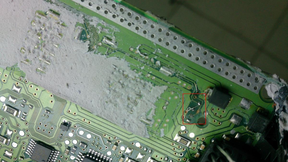

Опубликовано 8 марта, 201511 г. Автор comment_754005 Включил на столе, греется область печатки под микросхемой 30680 1130 источник тепла не микросхема т.к. сама она холоднее платы. ток потребления при это около 300 ма. ножка 69 идет напрямую на микросхему 8905504848 если она не подключена на ней странные импульсы при этом код 0047 . если соединить с обратной связью 43 ногой то код 0048. попробую ее заменить. кто знает где ее в Москве купить можно? Ссылка на комментарий https://www.auto-bk.ru/forum/topic/58388-ix35-2011-%D0%BC%D1%82-%D0%B4%D0%B8%D0%B7%D0%B5%D0%BB%D1%8C/#findComment-754005 Поделиться на другие сайты Поделиться Поделиться сообщением

Опубликовано 17 апреля, 201510 г. Автор comment_777720 Заменил микру, машина уехала. клоз Ссылка на комментарий https://www.auto-bk.ru/forum/topic/58388-ix35-2011-%D0%BC%D1%82-%D0%B4%D0%B8%D0%B7%D0%B5%D0%BB%D1%8C/#findComment-777720 Поделиться на другие сайты Поделиться Поделиться сообщением

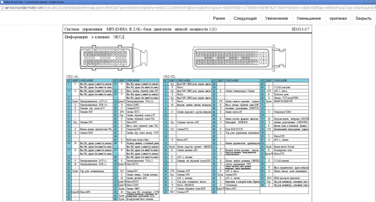

Опубликовано 30 августа, 201510 г. comment_830343 Парни привет! Нид хелп, со слов владельца авто - подключал китайский ксенон в птф, после включения птф авто заглохло, чек не горит, остальное все работает. Эбу точно такой же как на фото. Плюс после зажигания отсутствует. Поделитесь распиновкой данного эбу. Ссылка на комментарий https://www.auto-bk.ru/forum/topic/58388-ix35-2011-%D0%BC%D1%82-%D0%B4%D0%B8%D0%B7%D0%B5%D0%BB%D1%8C/#findComment-830343 Поделиться на другие сайты Поделиться Поделиться сообщением

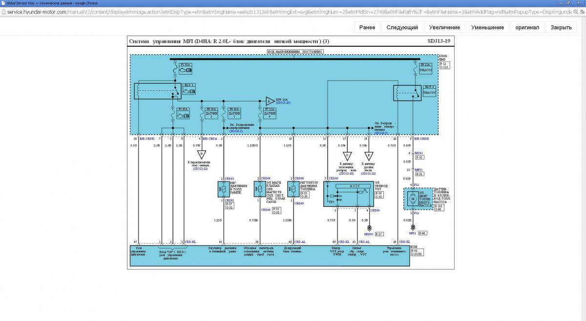

Опубликовано 4 сентября, 201510 г. Автор comment_832123 держи. проверяй предохренители, птф питается блоком IPS электронным ключем, этот же блок дает + на ЕКМ Ссылка на комментарий https://www.auto-bk.ru/forum/topic/58388-ix35-2011-%D0%BC%D1%82-%D0%B4%D0%B8%D0%B7%D0%B5%D0%BB%D1%8C/#findComment-832123 Поделиться на другие сайты Поделиться Поделиться сообщением
