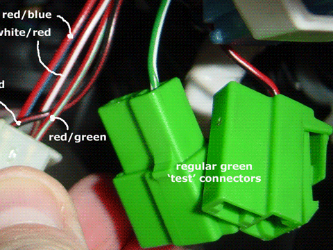

второй тест-коннектор зеленый должен быть с правой стороны в низу
тест-коннектор соединенный (когда соединяю левый, включаются вентиляторы, бензонасос, чек моргает), а вот при замыкании 4-х пинового коннектора ничего не происходит
Вот и нужно перемыкать тот когда включается тест(левый). Только обязательно соблюдать порядок для считывания. Запустить прогу,выбрать модель,вкл. зажигание и мнгновенно нажать старт. Если прозеваешь, то запуститься режим теста.

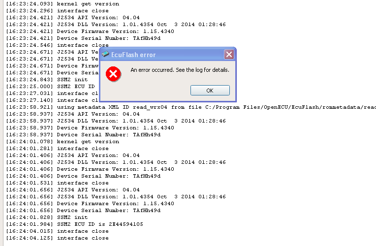

ничего не получаеться, вот скрин экуфлеша.

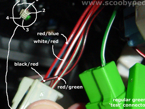

Что должно быть на черно-красном и бело-красном проводах 4-пинового белого коннектора, который под рулем? На них ничего нету.
на красно-голубом и красно-зеленом по 5 вольт.
гараж, спасибо огромное! прочитал, дело было не в проводке, а в неправильной последовательности действий

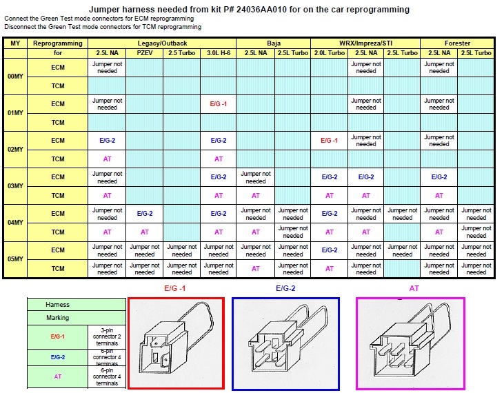

Чтобы скачать прошивку с мозга и залить ее обратно, ваша Subaru должна быть переведена в режим диагностики. Чтобы перевести ее в этот режим нужно замкнуть зеленые коннекторы под рулем (не забудьте снять обшивку, а то фиг доберетесь).
Для прошивки необходимо также использовать блок перемычек для моделей с 16-Bit ECU мозгами (субары прмерно до 2008 года).
так же если у вас нет коннектора (блока перемычек) то вместо них можно использовать скрепку или скобку от степлера или просто два проводка, чтобы замкнуть пины.
Примечание: 07 Legacy / Outback / Forester / Tribeca и 08 + Импреза не нуждаются в замыкании зеленых фишек.

Для залива отредактированной прошивки в мозг субары, убедитесь, что вы находитесь в тестовом режиме (кроме тех машин которые в нем не нуждаются) и установлены перемычки (если они нужны).
Как я понял, перемычки нужно установить после слива прошивки на комп. То есть, слить прошивку можно и так а вот чтоб залить обратно, нужно замкнуть пины.
Перемычки (если влом или страшно делать самому) можно купить. Код 24036-AA010 (даже на экзисте есть).
и так, как именно замкнуть? (вы понимаете сейчас что мы говорим не о зеленом коннекторе диагностического режима, а о другом, скорее всего белом?
