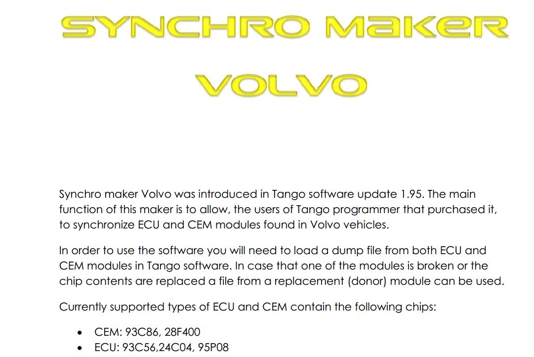

Проблема в слетевшем дампе 93с86 модуля CEM L и как следствие отсутствие синхры с ЕКУ (93С56). Диагноза видит в СЕМ ключей 0 и еств в ЕКУ проблема по иммо. Есть ли решение проблемы?
Спасибо коллега за ответ . Особенно последнее предложение внушает оптимизм о порушенном дампе одного из модулей и его востановлении . Если я правильно понял текст. У точню эту инфу у производителя. Отпишусь потом .
ДА в догонку хотел уточнить откуда эта инфа моно уточнить адресок?
По слетевшему дампу СЕМ с 93с86 пока нет решения,тока дилер.
То есть, положить ключи,сделать синхру с моторным это можно,но при наличии родного не битого дампа,а вам придется брать какой то донорский дамп,что бы Танго его принял и кальк на синхру,машина даже не заведется,молчу уж о кузовной электронике,осыпается весь дамп,а его крипто маска в проце,так что пока сидим на жопе ровно и не дергаемся,машину можете спокойно отдать клиенту,она вам не по зубам. :bux:
Изменено пользователем aka4
Да вот перемена климата наступила, а ведь как хорошо все начиналось . И что скажет предыдущий коллега на этот приговор от ака4???
Парни все надежду убили в очередной раз. ..........
Если б там сыпалась только синхра,ид ключей,крипта ключей как в 28ф400 на старых СЕМ,то не вопрос,а тут )))))
Короче,Абломись!!! :bux:
Да не так все просто но все же инфа на англ языке как то подбодрила и очень интересно кто ее сочинил?
присоеденяюсь! машина не подъемная при условии слетевшего дампа. только дилер
