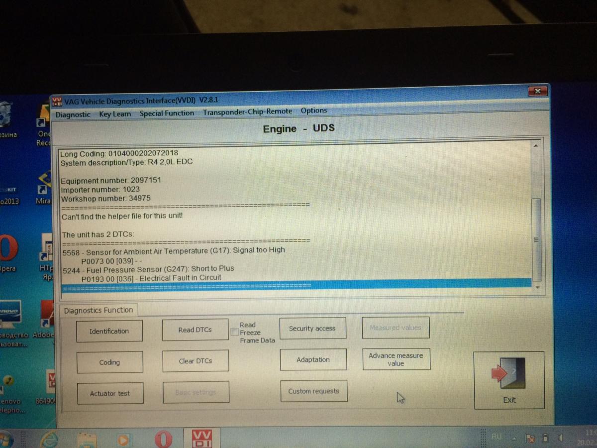

Опубликовано 20 февраля, 201510 г. Всем здравствуйте! История автомобиля такова: 2 года назад было дтп, авто взяли под восстановление долго стояла, На днях перебрали двигатель завели, двигатель пару минут поработал и заглох больше не запускается, проверяли свечи накала все в норме, дизель в рампу поступает, прилагаю ошибки из vvdi Двигатель в норме, с эфиром схватывает Изменено 20 февраля, 201510 г. пользователем xnemiz
Опубликовано 20 февраля, 201510 г. Ты просматривал ошибки на последнем скрине ? Тебе это ни о чем не говорит ? Отдай машину на ремонт соображающему человеку , она тебе походу пока не по зубам . Диагностка -это не только тупое считывание ошибок .
Опубликовано 20 февраля, 201510 г. Автор Ты просматривал ошибки на последнем скрине ? Тебе это ни о чем не говорит ? Отдай машину на ремонт соображающему человеку , она тебе походу пока не по зубам . Диагностка -это не только тупое считывание ошибок . Я бы не создавал тему если бы не хотел сам разобратся а отдал бы её давно
Опубликовано 20 февраля, 201510 г. Покупай тогда VAS или VCDS для возможности просматривать параметры . При прокрутке стартером скока давление в рампе ? Что у тебя творится с датчиком давления ? Изменено 20 февраля, 201510 г. пользователем yalymka
Опубликовано 20 февраля, 201510 г. Зачем выкладывать скрины по всяким системам, кроме мотора. То, что давления не хватает при пуске и так понятно, раз чефир помогает. ТС, видимо, придётся долго изучать, как работает КР.
Опубликовано 21 февраля, 201510 г. Кроме компрессии ещё недостаток оборотов стартера возможен. Всё зависит, конечно сколько уже туда соляры налилось(если конечно вообще речь идёт об открытии форс по синхре и достаточному давлению в рампе). Всё равно , даже с пониженной компрессией и прилично налитого количества соляры-хватит для пуска- с эфира же пускается. Эфир создаёт взрыв и высокую скорость оборотов КВ .Если не хватает давления-то он даст условие для кратковременного достижения давления. Если регулятор или форса (ы) сливает(ют) критически в этот момент, то никакой эфир не поможет, ну если конечно не крутить КВ со скоростью 1000 об в мин.
