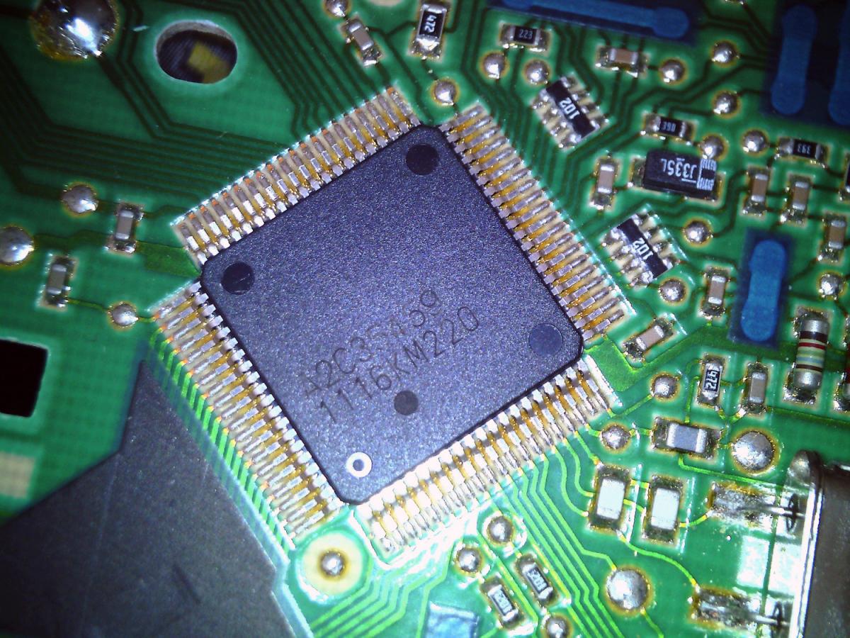

Проблема такая, щиток работал исправно, машину поставили на ночь, утром заводим стрелки не работают и дисплей не включается. Машина 2110 богдан 12 года. В щитке стоит NEC с маркировкой A2C35459. Нигде не могу найти дата шит. Кто нибудь в курсе что за NEC? Как подключиться к нему?
А панель на столе запитывал, тоже не работает?
и микра наверное 93S56 стоит.

С рабочей панели поставил проц на эту не рабочую, щиток ожил. Вот бы нормальную маркировку, хотел попробовать считать проц. Может прошивка глюкнула?
Короче не работает процессор, либо прошивка либо сам проц.
Так вроде проц серии 78K с масочным ПЗУ...
как узнать точную маркировку, есть upa хотел попробовать считать?
Фотку второго проца сбросьте.
PS. Если я прав, то ответ: никак. По виду похоже на μPD780828B Subseries. Да и смысл от маркировки, если они не читаются и не пишутся? Другие мнения есть или все уже празднуют? :emot46:

Второй проц точно такой же и щиток с точно такой же болячкой. Полежала заработала, вот я процесс и перекинул
У второго щитка только стрелки перестали работать, дисплей работал. Полежал месяц начал работать, вот я с него проц перекинул на не рабочую панель и все заработало. Просто если куплю такой проц, где взять прошивку? Поэтому хотел считать с рабочего процессора.

Дамп чего? :) Там до адреса F800 каждые 100h байт - это копия 0..FF

Проще говоря у вас в дампе мусор.
Какой есть выход? Нашел на aliexpress микросхемы NEC A2C35459, вот только не знаю, они пустые или уже прошитые?
Бросить это дело и купить панель на разборке-лучший выход.
