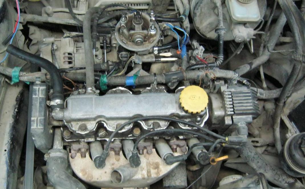

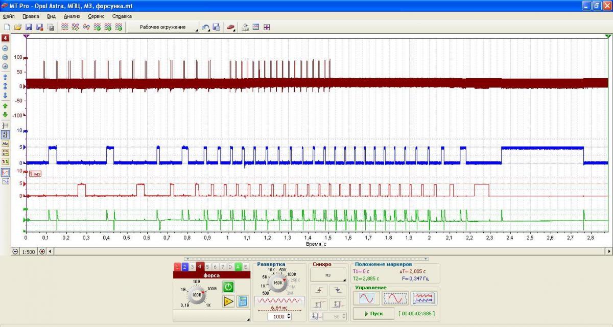

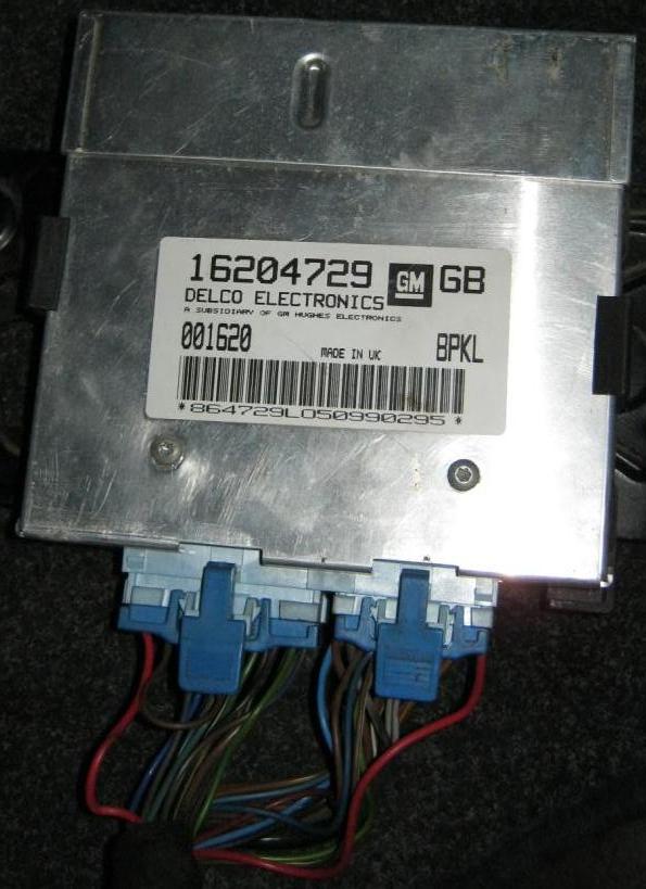

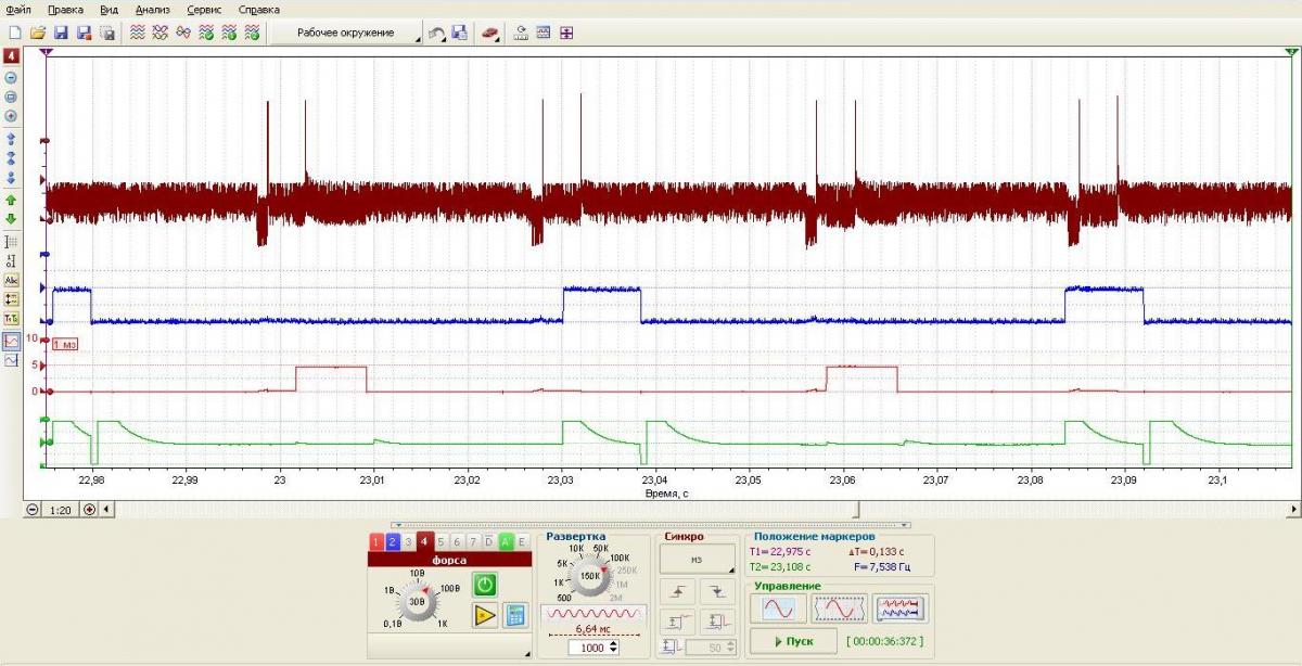

Opel Astra F, 95г, 1,6L куплена недавно. На ней стоял карбюратор, ездила. Поставили моновпрыск, перестала заводится, иногда схватывает и глохнет. Прежний хозяин менял замок зажигания, есть два ключа. От Иммо зачем-то отрезаны два провода. Давление топлива около 1,0. По осцилке видно, пропадает импульс на форсунку. И сигнал какой-то размытый. С Иммо не приходилось заниматься. Подскажи, пожалуйста, какие нужны действия и приборы, чтоб сделать авто..

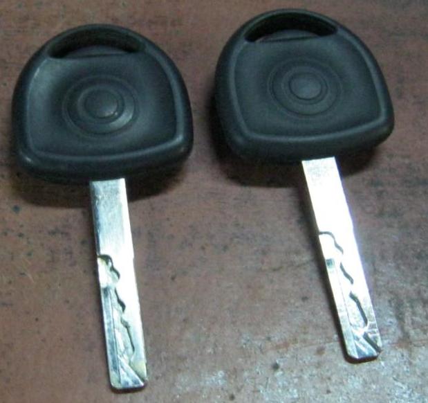

Стоит посмотреть есть транс у ключах или нет.
Если ключи пустые то читать иммо и по дампу пин. По вину думаю лучше не пытался. Старая машина, у нее уже вряд-ли иммо родной

Зачем проверка светодиодом? На осцилке все видно. А ЭБУ где стоит?

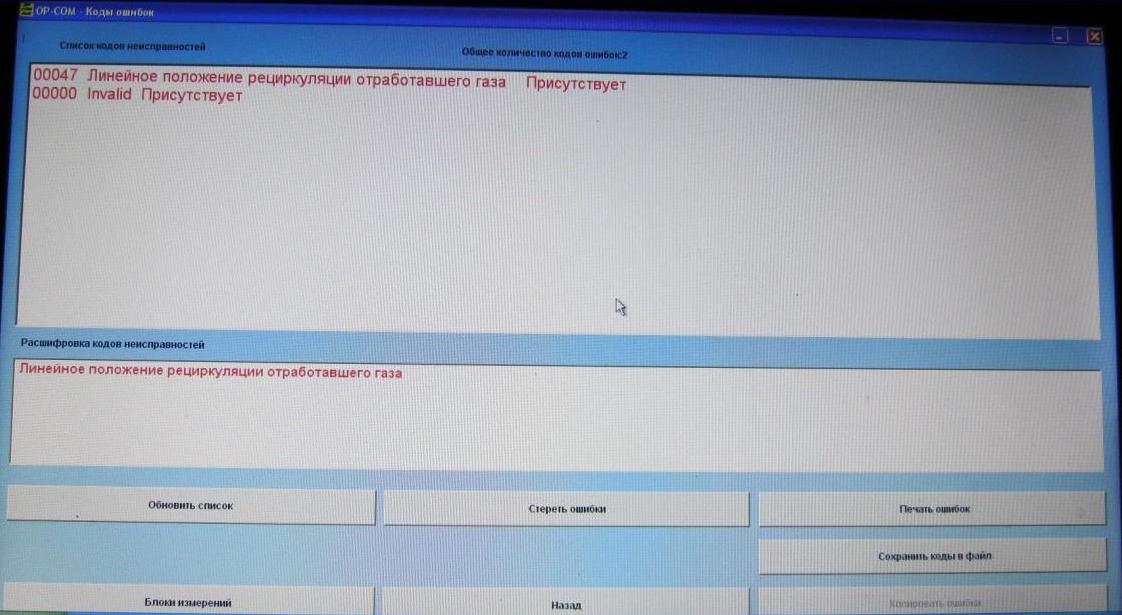

А диагностику делали? Хотябы скрепкой читали бы ошибки.

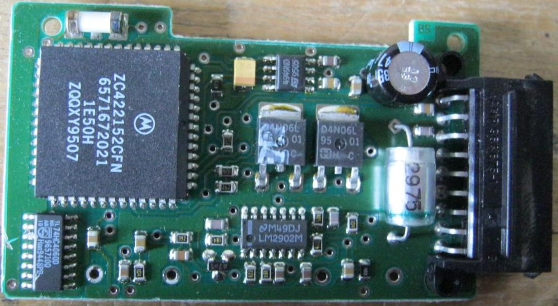

Вот фото ЭБУ. Ошибки моторного.

тут нужно победит ошибку с ЕГРом может он открытый. и если проблема с иммо то в моторном ошибка должна быт. а по поводу иммо,прежде чем читать проц нужно пробоват читать пин ОП-КОМом если хот раз ввелас пин то иммо остается открытым для привязки чипа.

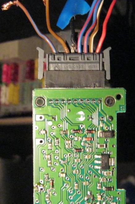

По русски можно писАть? Еще фото разъема. Масса 6-ой пин, а меня провод черный стоит на пятом..Может есть схемка подключения ИММО, с цветами проводов..

Я не понял главного а мигает ли чек двигателя после включения зажигания?если да то нужно решать вопрос с иммо т.к. с середины 95 года пошли ключи с чипом и придется тесн1 искать для отшивки блока. Перелив дампа на съемной микросхеме не поможет,ключ пишется в пзу процессора .Либо искать блок 94 года без иммо.А в вашем случае т.к. впрыск шел не долго -от него быстро отказались весьма затруднительно.

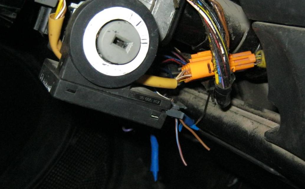

Два провода были отрезаны от разъема иммо и скручены. В таком положении лампа чек горит. Если их разъеденить, чек моргает.
А физически что это за провода?
И если возможно посмотреть в дата лист -статус иммо:сигнал принят либо его отсутствие,не правильный ключ??
