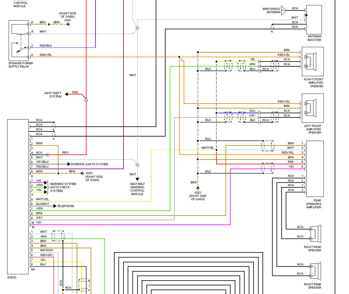

mixer Опубликовано 21 февраля, 2015 Опубликовано 21 февраля, 2015 в руки попался данный девайс. хотелось бы подключить на свой авто может у кого есть схема подключения этого блока. блок такой же как и тут http://www.drive2.ru/l/3962139/

dimas091 Опубликовано 21 февраля, 2015 Опубликовано 21 февраля, 2015 хоть бы год машины указал про кан канечно детский бред. в те года незнали такого слова. а вот дата клок думаю будет для каких то настроек Но и без них должен играть. Год напиши может помогу
mixer Опубликовано 22 февраля, 2015 Автор Опубликовано 22 февраля, 2015 год по-моему 97. точнее сказать не могу. и вина тоже нет...уже нет..итак что я имею по цвету на разъемах. 1 разъем(где висит мини блок питания): 1 - черно-белый 2 - зелено-красный 3 - белый 4 - коричневый 5 - красный 6 - сине-красный; 2 разъем: 1 -синий с желтой полосой 2 - черный с белой полосой 3 - синий с зеленой полосой 4 - черный 5 - красно-зеленый 6 - красный с желтой полосой.
dimas091 Опубликовано 22 февраля, 2015 Опубликовано 22 февраля, 2015 ну в 97 году не было уже соток. Они до 94 года вроде шли. после А4 пошли, но там уже другой усилок. Моя схема 93 года и скорее всего она . А цвета на схеме это до разъемов, а у тебя после, могут быть и другие! Разбери его, если немного шаришь в электрике, то не сложно найти плюс минус входы и выходы

uncle_sem Опубликовано 22 февраля, 2015 Опубликовано 22 февраля, 2015 ну в 97 году не было уже соток. Они до 94 года вроде шли. после А4 пошли, но там уже другой усилок. Моя схема 93 года и скорее всего она . А цвета на схеме это до разъемов, а у тебя после, могут быть и другие! Разбери его, если немного шаришь в электрике, то не сложно найти плюс минус входы и выходы а4 вместо 80к пошли, а вместо соток пошли а6, которые отличались по сути только оптикой и линейкой двигателей...
dimas091 Опубликовано 22 февраля, 2015 Опубликовано 22 февраля, 2015 Я смотрел по А4 и А6 там идут усилки но и проводов порядка 25 к ним подходят а у автора 2 разьема по 6
