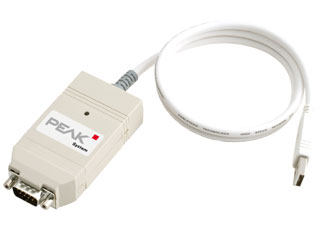

Опубликовано 26 января, 201610 г. comment_891684 7.6.240 работает нормально. На работе пользуюсь оф. 8.1. Иногда просят провести диагностику на выезд, то беру домашний ноут с установленной 7.6.240. Да и ещё все двигатели можно диагностировать по протоколу J1939. Есть такой адаптер PCAN-USB вот их сайт www.peak-system.com. Так для него специально выпустили драйвер и теперь его можно добавить в соединения и insite определяет его как родной. Сам с ним работаю и очень удобно. Кого интересует можете обратиться. Этот адаптер маленький и удобный по сравнению с родным и во много раз дешевле. Изменено 26 января, 201610 г. пользователем moktavr Ссылка на комментарий https://www.auto-bk.ru/forum/topic/58631-cummins-insite-762240-sp5/page/2/#findComment-891684 Поделиться на другие сайты Поделиться Поделиться сообщением

Опубликовано 28 января, 201610 г. comment_892883 Выкладываю драйвер для адаптера. оказывается 2 МВ ограничение. Позже на файлообменник придётся выложить. Изменено 28 января, 201610 г. пользователем moktavr Ссылка на комментарий https://www.auto-bk.ru/forum/topic/58631-cummins-insite-762240-sp5/page/2/#findComment-892883 Поделиться на другие сайты Поделиться Поделиться сообщением

Опубликовано 1 февраля, 201610 г. comment_895342 Вчера поискал, есть в Москве, Питере, Воронеже. И по разным магазинам от 11500р до 24000р. Но это пятиминутный поиск дал. А по драйверу наверно лучше если пришлёте мне почту и я вышлю. Это безвозмездно. Сам адаптер предположем можно купить но ни где не видно к нему obd переходников. каким образом вы работаете??? Ссылка на комментарий https://www.auto-bk.ru/forum/topic/58631-cummins-insite-762240-sp5/page/2/#findComment-895342 Поделиться на другие сайты Поделиться Поделиться сообщением
Опубликовано 2 февраля, 201610 г. comment_895568 У него в колодке DB-9 2контакт CAN-L, 7контакт CAN-H. Всё остальное просто самодельное. Мир Вам! Ссылка на комментарий https://www.auto-bk.ru/forum/topic/58631-cummins-insite-762240-sp5/page/2/#findComment-895568 Поделиться на другие сайты Поделиться Поделиться сообщением

Опубликовано 2 февраля, 201610 г. comment_895966 У нас все дилеры приобретают. И потом звонят и просят консультации. От меня ведь только информация и денег не прошу. Да и ещё сегодня подошли работники с другого завода и оказалось, что они пользуются подобным адаптером и тоже немецкого происхождения. Всё выложить не могу. Но принцип тот-же. Да и ещё при помощи этого адаптера можно прошивать все ECM Но только по протоколу 1939. А по 1708 нужен свой. Изменено 2 февраля, 201610 г. пользователем moktavr Ссылка на комментарий https://www.auto-bk.ru/forum/topic/58631-cummins-insite-762240-sp5/page/2/#findComment-895966 Поделиться на другие сайты Поделиться Поделиться сообщением
Опубликовано 3 февраля, 201610 г. comment_896471 да спасибо за информацию мало таких людей которые просто так делятся опытом и навыками.а с адаптером идет какая нибудь программа в комплекте или тоже надо покупать отдельно??? Да и ещё при помощи этого адаптера можно прошивать все ECM Но только по протоколу 1939. А по 1708 нужен свой. очень интересно а какие проги еще поддерживает данный девайс кроме insite. что еще пробовали им перепрошивать? Ссылка на комментарий https://www.auto-bk.ru/forum/topic/58631-cummins-insite-762240-sp5/page/2/#findComment-896471 Поделиться на другие сайты Поделиться Поделиться сообщением
Опубликовано 3 февраля, 201610 г. comment_896533 С адаптером в комплекте идёт диск DVD с их программами и драйверами. Прошиваю все двигатели до QSM11, Далее по рекомендации камминса надо по протоколу 1708. Для нашего парка выпускаемых авто хватает. Ссылка на комментарий https://www.auto-bk.ru/forum/topic/58631-cummins-insite-762240-sp5/page/2/#findComment-896533 Поделиться на другие сайты Поделиться Поделиться сообщением
