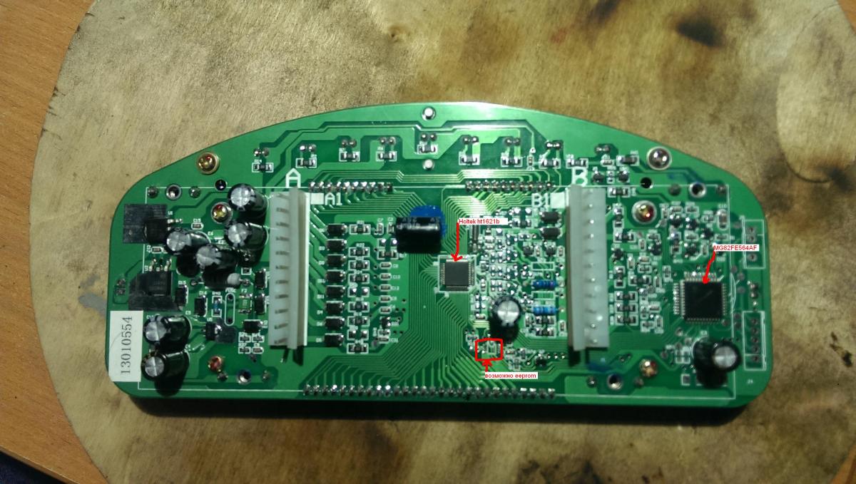

Опубликовано 25 февраля, 201511 г. comment_745942 Добрый день. CF MOTO X6 CF625-C 2014 года, наклейка на приборке CF 500-5B 905B-170110. Может кто знает, откуда можно вычитать пробег? Ссылка на комментарий https://www.auto-bk.ru/forum/topic/58643-cf-moto-x6-cf625-c-2014/ Поделиться на другие сайты Поделиться Поделиться сообщением
Опубликовано 25 февраля, 201511 г. comment_745988 Ну если еепромов нет, то наверно в этом: http://www.megawin.com.tw/megawin_EN/ProductShow.asp?ID=199 попробуй через ISP его пощупай. Внизу по ссылке есть софт и схема Изменено 25 февраля, 201511 г. пользователем Cardiag Ссылка на комментарий https://www.auto-bk.ru/forum/topic/58643-cf-moto-x6-cf625-c-2014/#findComment-745988 Поделиться на другие сайты Поделиться Поделиться сообщением
Опубликовано 25 февраля, 201511 г. comment_746023 Ну если еепромов нет, то наверно в этом: http://www.megawin.c...Show.asp?ID=199 попробуй через ISP его пощупай. Внизу по ссылке есть софт и схема Вить, так в MG82E564 тоже нет ЕЕПРОМ. Так что, либо более детально исследовать панельку на предмет пзухи, либо пробег в другом месте. З.Ы. skyner, на столе панель пробег показывает? Ссылка на комментарий https://www.auto-bk.ru/forum/topic/58643-cf-moto-x6-cf625-c-2014/#findComment-746023 Поделиться на другие сайты Поделиться Поделиться сообщением
Опубликовано 25 февраля, 201511 г. Автор comment_746045 Да, показывает. Ссылка на комментарий https://www.auto-bk.ru/forum/topic/58643-cf-moto-x6-cf625-c-2014/#findComment-746045 Поделиться на другие сайты Поделиться Поделиться сообщением
Опубликовано 25 февраля, 201511 г. comment_746235 Вить, так в MG82E564 тоже нет ЕЕПРОМ. Значит кому-то стоит получше посмотреть под дисплеями.... Ссылка на комментарий https://www.auto-bk.ru/forum/topic/58643-cf-moto-x6-cf625-c-2014/#findComment-746235 Поделиться на другие сайты Поделиться Поделиться сообщением
Опубликовано 25 февраля, 201511 г. comment_746288 тоже так считаю, думаю что 24с08 или 24с16 должно быть! Ссылка на комментарий https://www.auto-bk.ru/forum/topic/58643-cf-moto-x6-cf625-c-2014/#findComment-746288 Поделиться на другие сайты Поделиться Поделиться сообщением
Опубликовано 26 февраля, 201511 г. comment_747280 Любят они ЕЕПромки под дисплей прятать, да и обзывают их часто не стандартно, типа H016(24c08) Ссылка на комментарий https://www.auto-bk.ru/forum/topic/58643-cf-moto-x6-cf625-c-2014/#findComment-747280 Поделиться на другие сайты Поделиться Поделиться сообщением

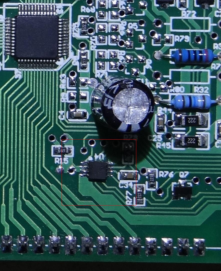

Опубликовано 27 февраля, 201511 г. Автор comment_747491 Я тоже думаю что должна стоять память. Всю плату пересмотрел. Eeprom не нашёл. Единственная восьми ножка есть на плате, см. фото. Я её сдул, подал питание на приборку.... пробег показывает. Смотал другим путём, квадрик забрали. Ссылка на комментарий https://www.auto-bk.ru/forum/topic/58643-cf-moto-x6-cf625-c-2014/#findComment-747491 Поделиться на другие сайты Поделиться Поделиться сообщением
