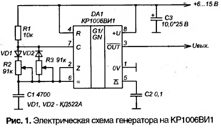

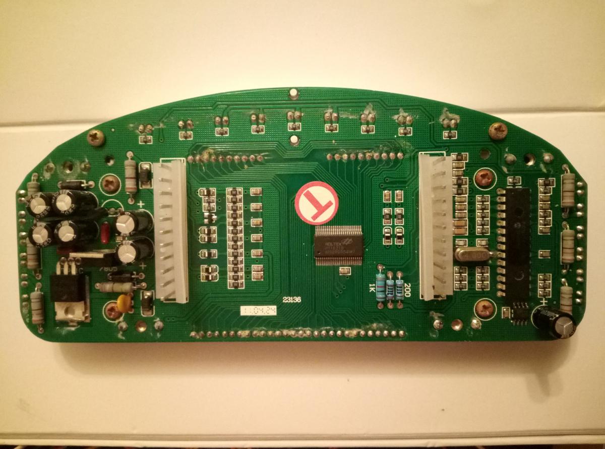

доброго времени форумчане. надеюсь хоть кто то откликнется и поможет: имеется приборка от cf moto x6 2012 года, фото прилогаю. хочу смотать пробег. пробовал с помощью ардуино и скетча который тут выкладывали-приборка набирает скорость 130 км/ч и срывается на 0. ардуино держал в руках впервые поэтому мудрить с ней что либо не знаю как. далее собрал генератор на ne555 по схеме, приложенной ниже, по этой схеме разогнал до стабильных 140 км/ч, пробовал разный входные конденсаторы..140 максимум. очень надеюсь на Вашу помощь

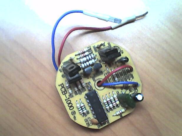

...Находим в мусоре под верстаком такую штуку (очень сомневаюсь,что у вас ее нет,раз паяльник есть и ручки - по разговору  оч.умелые) ...и будет 2800 км/ч,но только снова сорвется в 0?
Изменено пользователем 6508560170
Нет, такой штуковины к сожалению нет, и не пойму что это вообще
Кажись это внутренности от сирены
они, :emot64: когда-то применялись для намотки панелей на пиках
Вместо динамика что-ль включать на вход спидометра. Представляю ту кашу что туда пойдет.
