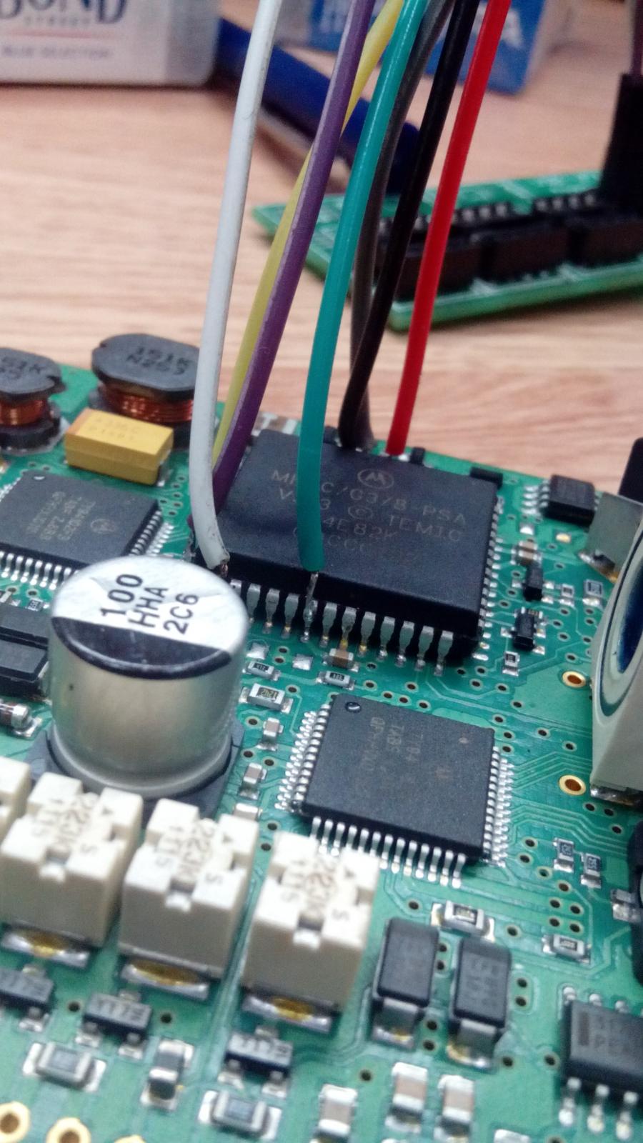

привет коллеги не могу прочитать 68нс11е20 блок srs temic пежо 607 ругается на MODB 4.52V . ногу подымал безполезно все равно также. читаю внутрисхемно. может кто подскажет?

Vdd попробуй подними ...

как раз получается что между vdd и modb висит кз
наверное придется здувать камень и делать все на столе без платы

Погоди сдувать ,подними питание и попробуй
питание просто так не подымешь микруха в QFP кузове

АвтоПрог читает внутрисхемно без подниманий.

на картинке не подключен MODA . а в упе подключать?

Картинка с Карпрога.

я думаю что принцип работы тот же что и упы
тема закрыта! сдули проц повесили кварц и все ок
