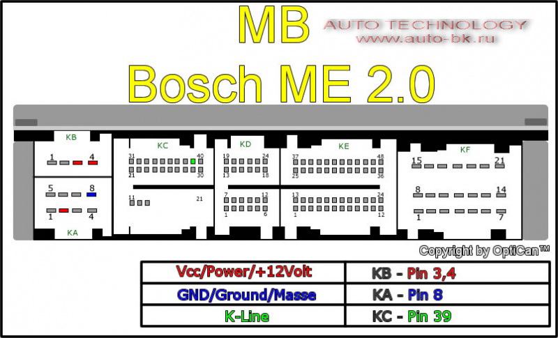

Для записи нужно 3 и 4 пин замкнуть.
Писать можно через розетку, только сделать перемычку для записи.

Я так понимаю на vpp подать 12 в? Ногу поднимать?

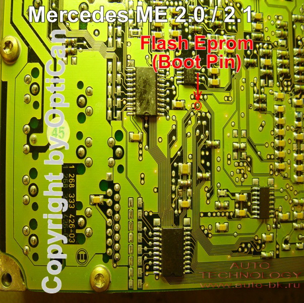

Поднимать ничего не надо.В буте делайте и все.Питание подается при записи по обд.
Изменено пользователем genasik466
В буте читается по данной схеме, но не пишется на этапе стирания дает time out, Vpp дополнительно давал питание тоже самое. Второй блок такой попадается, под снятие флеш. Вспомнил про старую галлету завтра ей попробую.

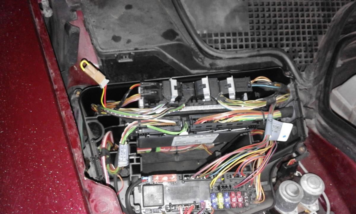

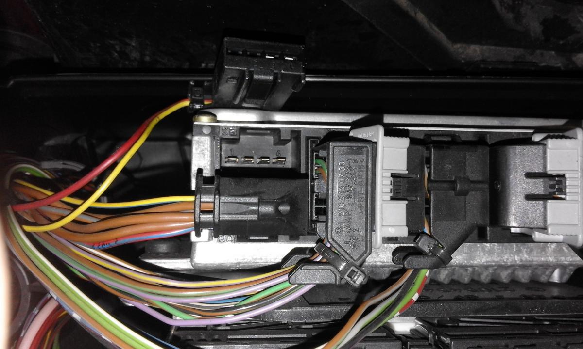

Приехала сегодня эта МЛка.Галета только инденты отдала , писать отказалась.Достал кесс , ни инденты , ни запись не шла , начал играться питанием и бут пином , и о чудо , на 12.8 вольт пошла запись , бут пин подключал перед самой записью.Записалось за 2 минуты.Делал через розетку.
