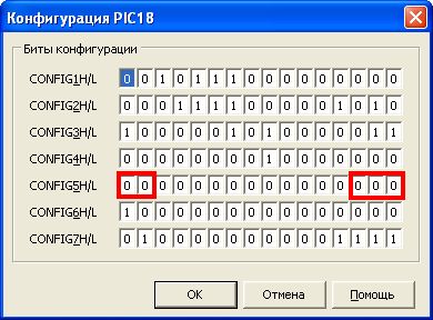

Как раз сегодня столкнулся с этой панелькой! PIC18F6525 Подключался внутрисхемно, оранж 5 Читаю флэш одни FF, eeprom - FF, config на 2 вольтах прочел вот это 00 2E 0A 1E 83 82 80 00 08 00 08 80 0F 40! В чем проблема? проц закрыт? Может запитать щиток?
https://www.auto-bk.ru/forum/topic/58765-%D0%B2%D0%BE%D0%BB%D0%B3%D0%B0-31105-3853801-70/#findComment-748625
У меня в Оранже нет такой микросхемы. Вы какой PIC выбираете? Он закрыт естественно.

А какие могут быть мысли? PIC закрыт. Если у вас есть микропрограмма под него - можно стереть и записать свою.

Алекс! Будь любезен, подскажи а как ты определяешь по конфигурации стоит защита или нет??
Определяю по битам конфигурации, скрин именно от этой панели.

Спасибо за ответ! А в моем дампе конфигурации где такие биты указывающие на защиту? тоже от этой панели 00 2E 0A 1E 83 82 80 00 08 00 08 80 0F 40

Это конечно можно попробовать, но если пик закрыт хоть сдувай хоть нет

Ваши байты нужно поменять местами, склеить по два и перевести в бинарный вид. Будет то же самое, что у меня на скрине.
