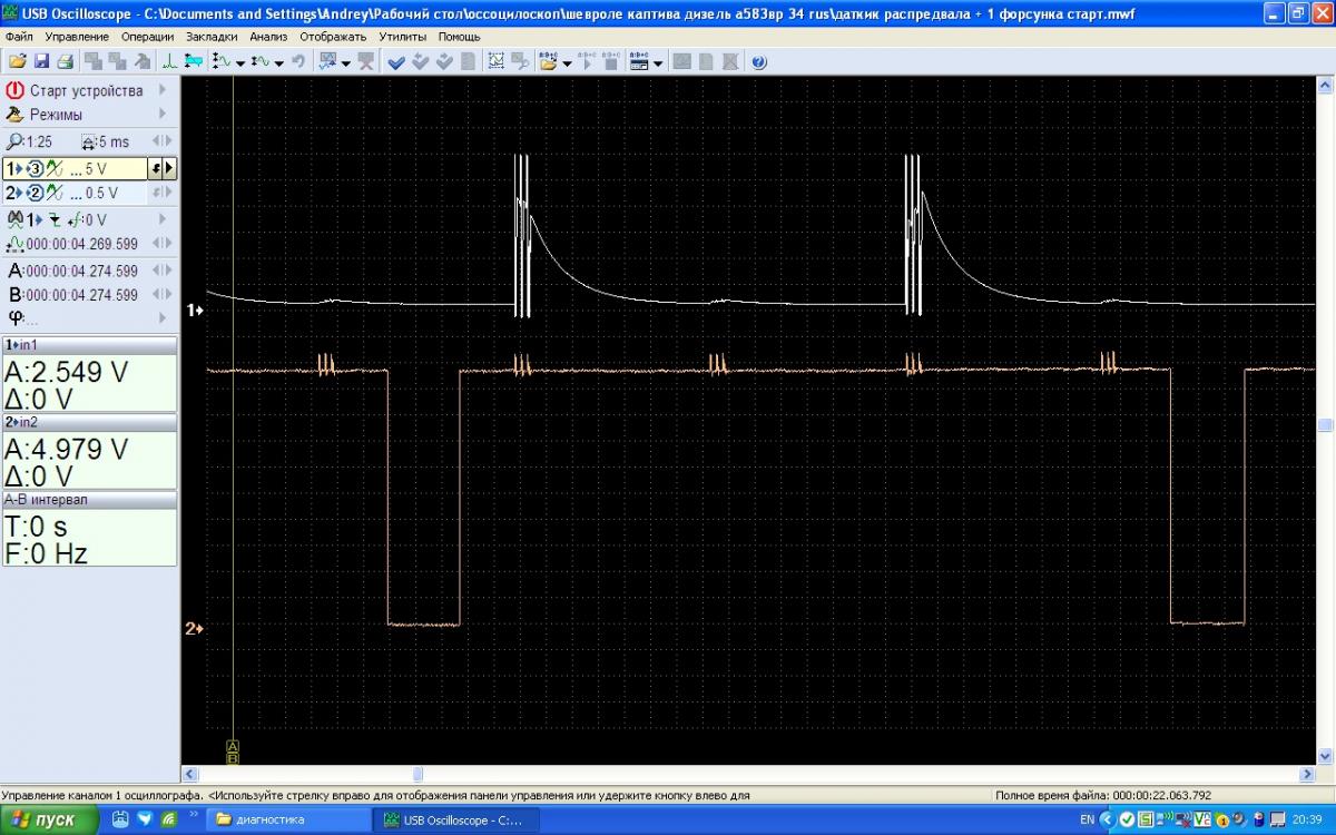

осоцилограмма не совсем понятная. сигнал ДПРВ , что длится 360 градусов? за это время происходит 2 впрыска. а в чём суть проблемы?
жалобы на провал в наборе, по диагностике зажигание 0-(-3), я думаю ремешок не намести, форсы мыты,свечи новые разряжение 33., давление в рампе 4.4. дпкв-красный, дпрв жёлтый
есть осоцилограмка на средних оборотах? судя данной осоцилограме ДПРВ работает два через два.скорее всего проблема как с самим датчиком так и с его местоположением. осоцилограмма Шевроле Каптива Z20D1S ДПРВ и первая форсунка. звёздочка распредвала провернулась на 5 зубов. сигнал ДПРВ отличается от вашего.

первый (белый) канал это 1 форсунка впрыск, а 2(жёлтый) это ДПРВ. на графике видно, что 4 впрыска проходят за такт между ДПРВ. в 6 посту всё указано.на графике ДПРВ видны гармоники управления впрыском на форсунках. здесь четко видно 4 впрыска.

до ДПКВ добраться очень трудно, а в чем вопрос по моему скрину? там четко видно время впрыска и сигнал ДПРВ. я же написал, что проблемы были в ГРМ. мы решаем вашу проблему или мою? я свою давно решил и машина бегает на радость клиенту. у вас мне непонятно время импульса ДПРВ он слишком продолжителен я на это уже указывал.

ДПРВ этот датчик должен обозначить ВМТ 1 цилиндра соответственно длительность импульса ДПРВ не может составлять 360 градусов ДПКВ. Сигнал должен быть в пределах двух-трёх зубов ДПКВ. Думаю как то так.
