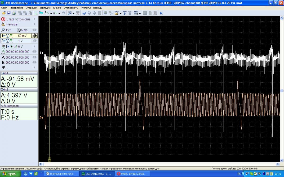

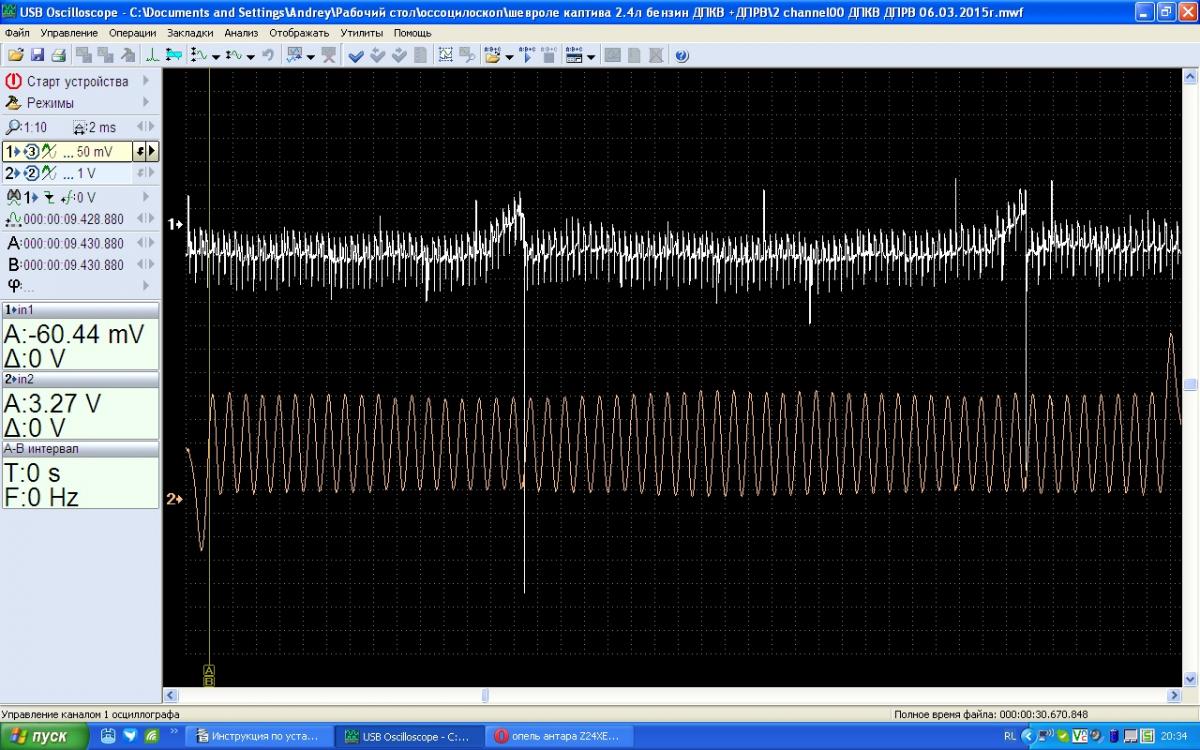

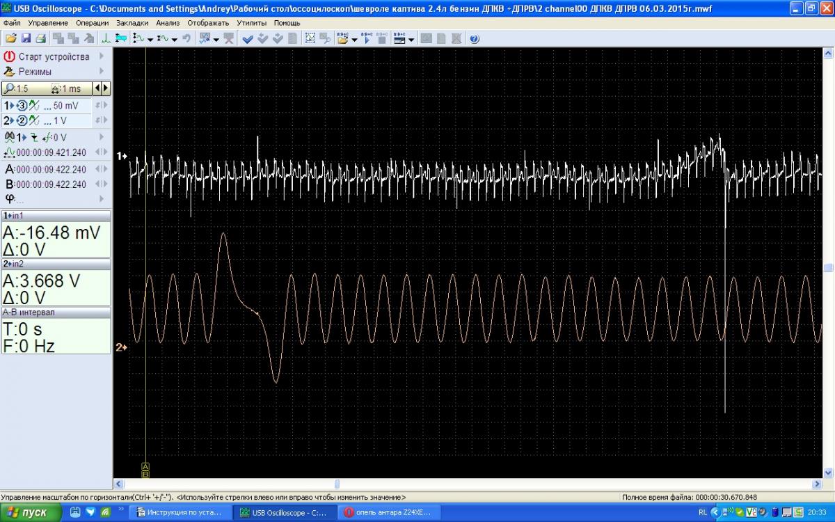

вот, что я наснимал 1(белый) ДПРВ, 2(розовый) ДПКВ, 3(желтый) импульс форсунки 1 цилиндр.
на 4 осцилки ДПКВ и ДПРВ??если да,то странная форма сигнала, или по щупу идут шумы. Буду снимать лобовую и смотреть метки, клиент согласен.Выложу осцилку после ремонта.Тока потскажите как выложить осцилку, у меня чтото фаил слишком велик.
открываем файл на своём осоцилографе, делаем скрин экрана сохраняем и выкладываем. я сам до конца не понимаю почему такой сигнал на ДПРВ хотя подключал ко всем трём контактам датчика. машина работает ровно без проблем

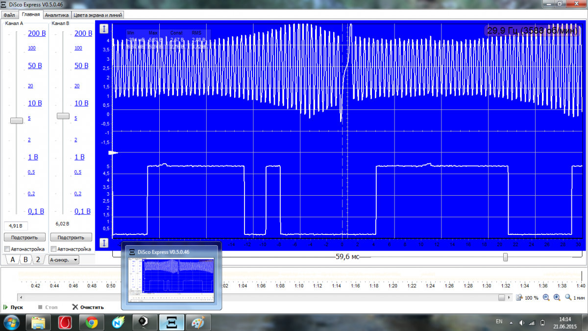

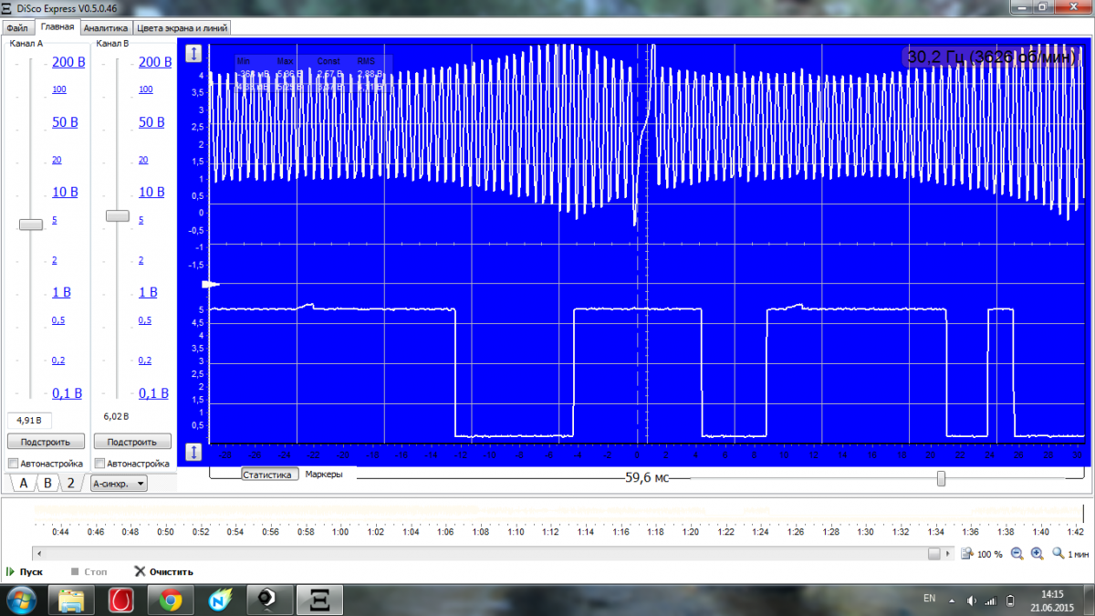

вот моя осцилка.
пардон ошибся не та осцилограмма это паджеро GDI ,завтра скину свою по опелю.
а где привязка к 1 цилиндру по ДПКВ, т.е. где пропуск зубов.

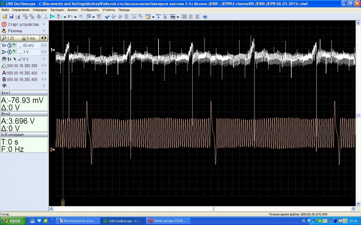

вот то что я снял.
снимок выше,пост 27, по ошибке от ммс GDI, хотел ещё раз с привязкой к катушки или форсунки,но думаю и так всё понятно.

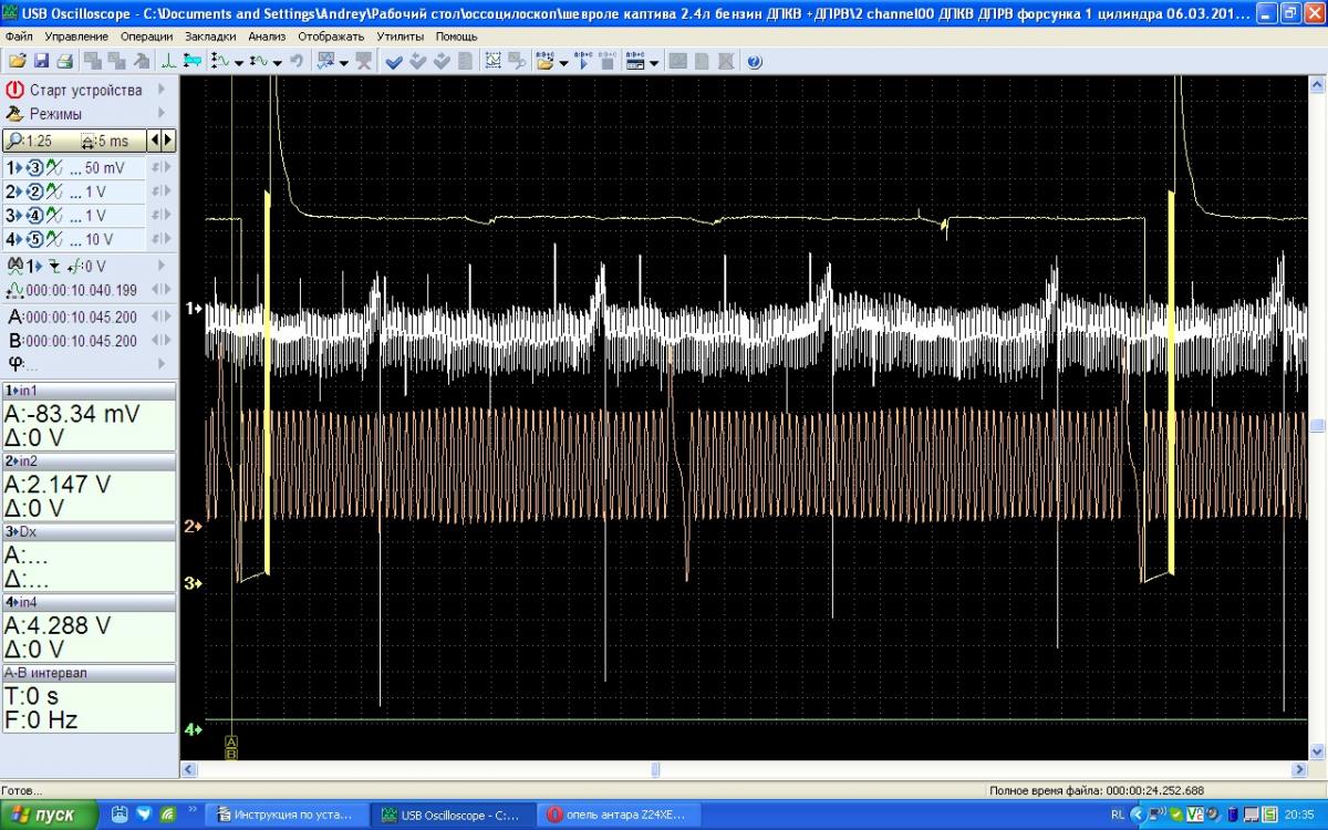

не могу понять почему за время сигнала проходит 2 впрыска? на желтом графике наводки в виде трёх импульсов это впрыск форсунок. всё таки подозреваю, что проблемы с ДПРВ, т.к. впрыск происходит где то на 20 зубе ДПКВ. как на жигулях. смотрите ДПРВ и метки ГРМ.

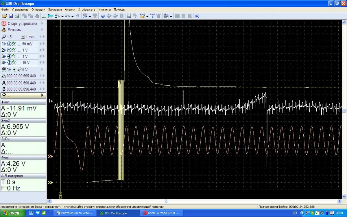

вот осцилка с форсункой 1 цил, может я рою не там, клиент жалуется на тупость со старта(провал), и при разгоне до 2500 оборотов машина вялая, после подхват и уверенный набор.Может виновата программа, тоисть чипануть и не заморачиваться, а вдруг не поможет? не хочется за зря комп чиповать, да и проги нет,надо покупать - искать где.красный форсунка, жёлтый коленвал ну и распред вал -зелёный.
если посмотреть показания на сканере то какие обороты выдаёт ДПКВ и ДПРВ, у распредвала должны обороты быть в два раза меньше чем коленвала. но у распредвала обороты могут иметь определённый шаг, а не ровное число оборотов. судя по осоцилограме впрыск происходит как и на моей только ДПРВ у нас показывают разное. а как дела с бензонасосом?давление в норме? выхлоп не забит? может быть каталик высыпался?
давление 4.5, выхлоп чистый без запора, лямдики работают первый от 0-9 развёртка , второй от 0-6. Думаю каталик в норме руку подстовляю выхлоп пульсирующий, если забит обычно ровный (монотонный).Обороты соответственно разные - по валам.высапанный каталик легко по запаху определит тухлые яйца или полёная шерсть.

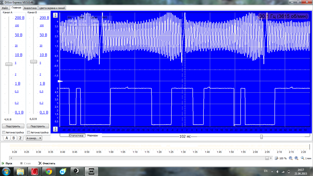

Уважаемые диагносты!!!
помогите пожалуйста, первый раз снял осциллограмму ДПРВ и ДПКВ вместе, всегда снял только по однаму чтобы проверить работоспособность датчиков и сейчас хочу узнать судя по этим осциллограммам есть какие то неисправностьи, проблемма в том что после прогрева пропадает тяга,компрессия 14 по всем цилиндрам, по сканеру нет ошибок, по параметрам все нормально, топливний насос 3.0 бар регулятор работает, ЕГР снял чистил, катушка новая, форсунки чистие, свечи норм, короче остался только разборка двигателя ))),остается метки и магничений диск коленвала который видно на осциллограмме если конечно они могут  влиять на тягу. Авто Opel astra g x16xel 1998г.

по подробней про егр, их там два.Время открытия форс какое?,мап или маф,чё кажут. вобщем поподробней- цифры в студию.Магниченый диск исключено .
ЕГР при хх 0%, импульс форсунки 2.74мс, МАП 0.91 бар при хх 0.28 (в Армении средняя высота над уровнем моря составляет 1850 м.), датчик кислорода 80-830 мв на 2000-2500 оборотах, темп.ох. жидк. 90 С, темп. впускного воздуха 30 С, положения регулятора хх 29 шагов, Регулировка УОЗ по детонации цил. 1,2,3,4-- 0, самообучения датчика кислорода 124 шагов, сигнал положения дросселя 0.56в но заслонка чистая,  сегодня заметил что на одном свече немного черного налета  но катушка новая, свечи поменяли резултат 0 опять постовили старые. а что можете сказать про метки по осциллограммам?
дачик кислорода B1 D1 должен шагать 0-0.9 на холостых и прогретом движке, а b1 d2 0- 0.5,на оборотах другой нюанс надо скрип с экрана, смотрим дальше не на самообучение а на корекцию по кислороднику , опять на холостых,,, 0..-0.1 идеал, если выше значит топливная в косяке либо от отравленного лямдо либо форсы косячат.Далее зажигание должно быть 10-15 гр, если ниже опять по топливу либо перелив либо не долив,в следствии большой детонации эку крутик октан коректор в минус.Чернота на юбки свечи от маслосёмных колпочков(пропускают) на электроде (Середине)грязная форсунка.По меткам пока не заморачиваемся смотрим на лямды до и после каталика и на корекцию по топливу. И ещё на холостых мап 0.28 хорошё,а на 2000 об скока?? должно быть 0.28(также) и на трёх также- прировном стоящем дроселе.По высоте до 2.5 можно не заморачиваться.
и ешё каталик после прогона по трассе посмотри ,если красный кирдык ему.
Спасибо за поддержку но каталик снято, а после него нет датчика кислорода, где то прочитал что параметры лямбда зонда нужно проверять при 2000-2500 оборотах при прогретом двигателе по этому взял такие параметры, лямбда зонд не доходит до  0- 900мв точно,  форсунки снял и почистил на стенде лаунч снс 602а все банки поровну и клапани держят 60 секунд при давления 4бар,  как можно точно проверить работу лямбда зонда? другие параметры неважные(импульс скорости авто, контрольная лампа, напряжение батареи и.т.д.) поэтому не могу предоставить,
и еще как я помню  лямбда зонд при холостых было 0.50 - 850мв и параметры побыстрее плавали бедный/богатый
развёртка обязательно должна быть 0-0.9 , если нижний не доходит а опускается до 0.2 имеет место отровления или физического засорения самого лямдо зонда. по верхнему посложней  вот пример с инета.развёрта почти идеал есть косяк по топливному фильтру(довно не менен).если шаги более длинные померает лямдо.И ещё на антарах есть проги скажем культурно немного косячные -тупые на разгон ,перепрошивка помогает .
и ещё по промывке, лить форсы могут ровно но распыла нет,соответственно и тяги не будет.Спроси того кто мыл какой распыл, струёй или шыроко в пыль льют??от угла впрыска зависит время горения а соответственно и приёмистость мотора.
Я вас понимаю но зачем тяга пропадает только после 20-30км езды, форсы промил я, распыл немного отличается, но не так страшно, как точнее можно проверят лямбда рабочий или нет?
