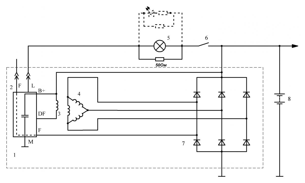

Схема возбуждения на ВАЗах с мод.08-09 и по сей день одна! +12 в. подается на возбуждение генератора через лампу накаливания 2-4 Вт. Параллельно лампе ставились два резистора по 100 (ом) 2 Вт или один 50 (ом) 5 Вт. Как вариант: вместо лампы светодиод. Вы же сами заметили ,что на одной доске резюки есть, а на другой нет!!!
На обеих приборках контрольные лампы это впаянные в плату светодиоды, только на приоровской (на которой зарядка есть) диоды smd, а на калиновской обычные, также на приоровской монтажной плате есть 2 мощных резистора, а на калиновской только места под них, но самих резисторов нет и небыло, платы друг на друга даже близко не похожи.

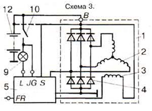

На сегодняшний день на новых ВАЗах появляются генераторы в новом исполнении,
другие диодные мосты, другие интегральные регуляторы напряжения.
Следствие разное исполнение приборной панели по каналу индикации зарядки.
Вот примеры схем, любой электрик поймет в чем разница.
Вам нужно делать в соответствии схемотехники вашего генератора!!!
Вероятне всего проблему стоит искать в генераторе, Запуск реле возбуждения отличается

Если хочеться идеально, то только ген от калины спасет. Релюха калиновская только просыпается от приборки, а весь возбуд берет сама со внутреннего плюса. Либо пусть с резюками так ездит.
