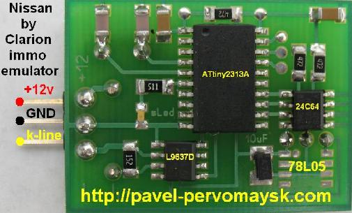

вот наверно это: Immobilizer emulator Nissan by Clarion (PN) PP-3xxx

Пробуй править дамп в строке ;0300
у меня получалось,модель могнитолы не помню
как поправишь дамп ,на столе не пробуй ,ставь в машину .
Nissan Immo emul_eng.pdf
Изменено пользователем fisherr
Ниссан ниссану розьнь - там где стояла 2ххх, туда не поставить 3ххх..
видимо разные у них шины..
