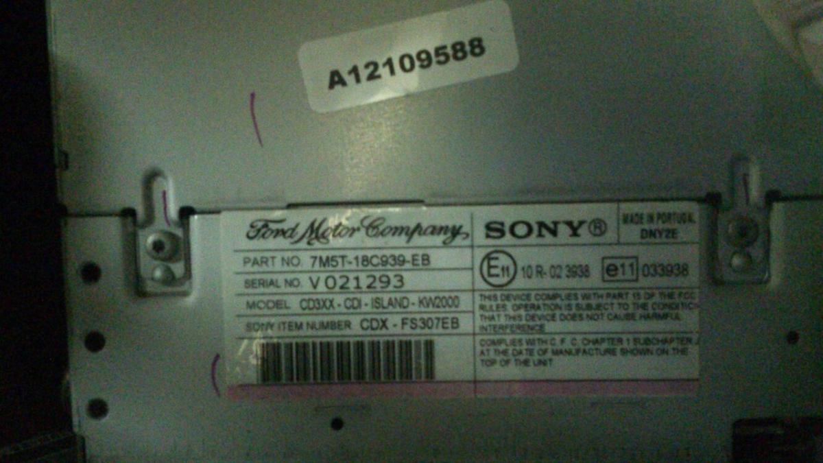

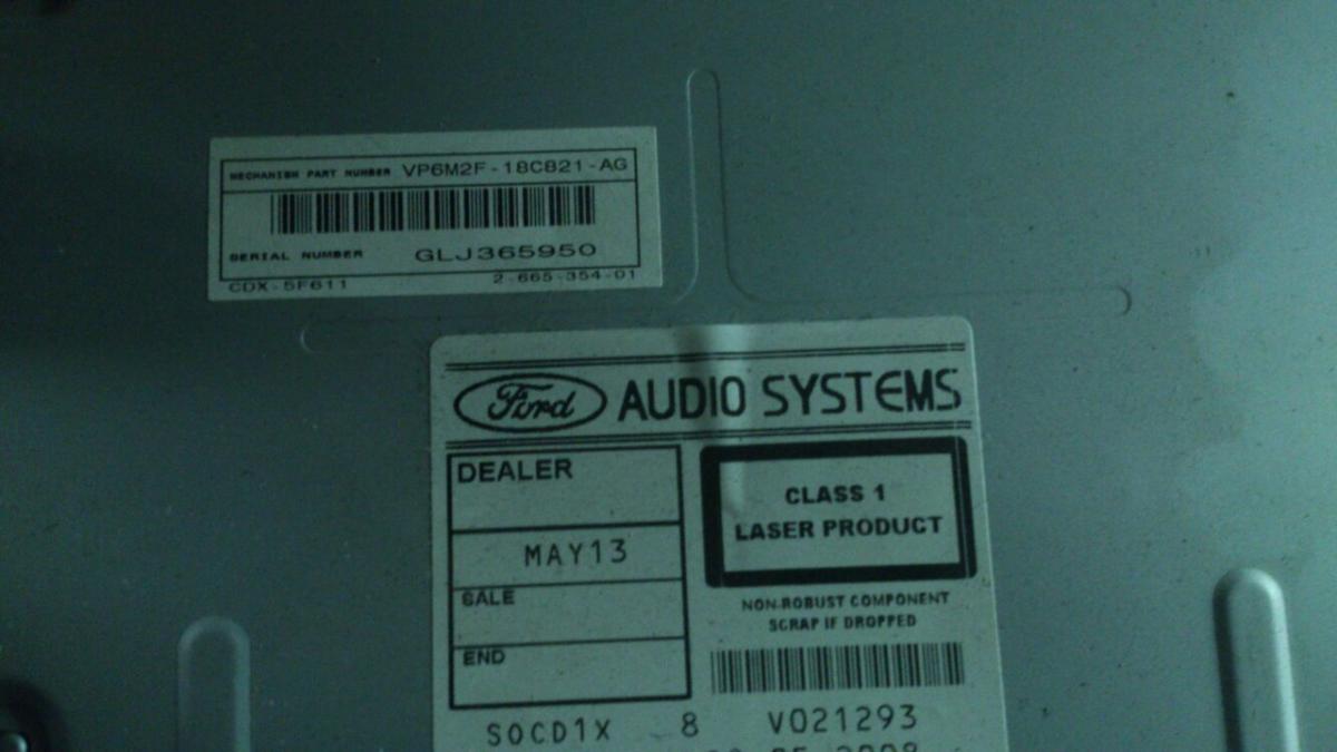

Приветствую! После аварии была произведена замена панели приборов, последствия подушек... Номер для разблокировки мафона потерян. Фотки приложил. Кто, что посоветует, loked 12 попыток, куда копать?
есть 1 попытка и ей надо воспользоваться...........
Не понял ... так локед на дисплее есть или нет ? Это таки 2 большие разници !
Сейчас он попробует и будет LOCKED 13
да есть локед, со слов хозяина баловался с кодом около 12 раз... после вышло это сообщение
Так Вы под диктовку клиента пишите или то что сами видите ???

В основном так и получается, скинул фото наклеек с мафона, спросил да нет, J-link имеется (была борьба с кессом чинским) если есть свои заморочки то я пасс конечно, пускай спецы в этом деле разбираются. Хотел сам разобраться попытаться вот и всё.

V021293-code-8399
Спасибо конечно! Но я тоже не сторонник такой вот "халявы" и поддерживать не собираюсь. В личке трое человек написали этот код, спасибо всем кто поучаствовал в теме.
