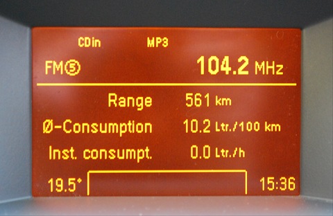

astronom Опубликовано 4 марта, 2015 Опубликовано 4 марта, 2015 Это трех стройный как я понял? Мне надо бы дамп с такого как на фото.

astronom Опубликовано 4 марта, 2015 Опубликовано 4 марта, 2015 Не знаю (( А дамп мне надо так как у меня не активированный бк. Точнее полуактивированный а оп ком не может его активировать до конца. Может ваш дамп активирован уже
