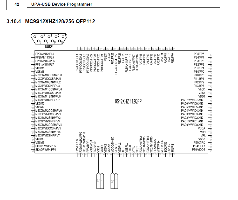

Добрый день имеется данный авто , нужно ли подымать какую нибудь ногу, чтобы считать упой(дабы не запороть щиток)????, в этом деле новичок...

надо дорожку резать, а может и не надо у кого то получается прочитать у кого то нет. BDM стандартный все ноги на точки вызваниваются. А дальше сам думай и пробуй.
Изменено пользователем gnombom
По bdm делается, ничего поднимать не надо

все по BDM без вопросов .

подпаялся а упа читать не хочет:(
Ты правильно с бдм подпоялся??? Если да, то на что жалуется упа??

я же правильно понимаю vss2 плюс vddr масса??

пишет vdd/vcc out of range
может питания не хватает?

Ты упу запитал от внешнего питания?
мля что то ответ через жопу написал. Ты упу запитал от внешнего питания?

упу не надо запитывать, что ха чушь?
нет не запитывал, Спасибо за пинок в нужное направление:), буду пробывать теперь в четверг после выхордных, отпишусь

С процами всегда запитывай, через USB упа не будет с ними работать
