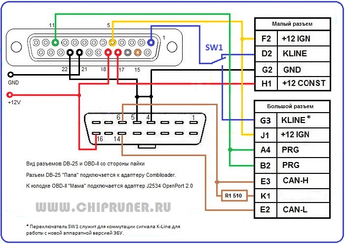

Опубликовано 8 марта, 201511 г. comment_753651 Добрый день! Гранта 2015г программа I484GQ14 не могу прочитать, пишет комбик нет связи с ЭБУ но идентификацию ЭБУ делает в чем дело, прибор работает проверил загнал гранту 2013г прошил без проблем! Ссылка на комментарий https://www.auto-bk.ru/forum/topic/59066-%D0%B3%D1%80%D0%B0%D0%BD%D1%82%D0%B0-2015%D0%B3-i484gq14/ Поделиться на другие сайты Поделиться Поделиться сообщением

Опубликовано 8 марта, 201511 г. comment_753658 а чем читаешь? каким шнурком? я вчера сам читал комбиком и со шнурком с двойным разьемом с обд разьемом и переключателем кана Ссылка на комментарий https://www.auto-bk.ru/forum/topic/59066-%D0%B3%D1%80%D0%B0%D0%BD%D1%82%D0%B0-2015%D0%B3-i484gq14/#findComment-753658 Поделиться на другие сайты Поделиться Поделиться сообщением
Опубликовано 8 марта, 201511 г. Автор comment_753667 а чем читаешь? каким шнурком? я вчера сам читал комбиком и со шнурком с двойным разьемом с обд разьемом и переключателем кана пытаюсь прошить как обычно, шнурок с двойным разъемом, с опен портом, именно новую гранту 2015 года не видит, остальные все норм, кан шина, что может быть ? Ссылка на комментарий https://www.auto-bk.ru/forum/topic/59066-%D0%B3%D1%80%D0%B0%D0%BD%D1%82%D0%B0-2015%D0%B3-i484gq14/#findComment-753667 Поделиться на другие сайты Поделиться Поделиться сообщением
Опубликовано 8 марта, 201511 г. Автор comment_753682 кабель старый без переключателя кан, можно ли его переделать на новый самому, чтобы не покупать новый кабель ??? Ссылка на комментарий https://www.auto-bk.ru/forum/topic/59066-%D0%B3%D1%80%D0%B0%D0%BD%D1%82%D0%B0-2015%D0%B3-i484gq14/#findComment-753682 Поделиться на другие сайты Поделиться Поделиться сообщением

Опубликовано 8 марта, 201511 г. comment_753736 Аналогичная ситуация была со свежим Datsun on do.Перекоммуницировал к линию также как на изображении выше и все вычиталрсь. Ссылка на комментарий https://www.auto-bk.ru/forum/topic/59066-%D0%B3%D1%80%D0%B0%D0%BD%D1%82%D0%B0-2015%D0%B3-i484gq14/#findComment-753736 Поделиться на другие сайты Поделиться Поделиться сообщением
Опубликовано 9 марта, 201511 г. comment_754444 т.е можно просто пин добавить на большую колодку, и подключать к ней к линию, отрубая от маленькой колодки ??? я правильно понимаю ??? Ссылка на комментарий https://www.auto-bk.ru/forum/topic/59066-%D0%B3%D1%80%D0%B0%D0%BD%D1%82%D0%B0-2015%D0%B3-i484gq14/#findComment-754444 Поделиться на другие сайты Поделиться Поделиться сообщением
Опубликовано 9 марта, 201511 г. comment_754459 Нет, это старая версия, невнимательно посмотрел,сейчас уже ver3. Сейчас картинку найду http://www.auto-bk.ru/forum/topic/25460/page__st__380 382 пост Изменено 9 марта, 201511 г. пользователем cirax2004 Ссылка на комментарий https://www.auto-bk.ru/forum/topic/59066-%D0%B3%D1%80%D0%B0%D0%BD%D1%82%D0%B0-2015%D0%B3-i484gq14/#findComment-754459 Поделиться на другие сайты Поделиться Поделиться сообщением
Опубликовано 9 марта, 201511 г. comment_754498 Нет, это старая версия, невнимательно посмотрел,сейчас уже ver3. Сейчас картинку найду http://www.auto-bk.r...0/page__st__380 382 пост спасибо за разъяснение, тогда нужно два дополнительных пина поставить, и переключать , вроде все понел ))) спасибо Ссылка на комментарий https://www.auto-bk.ru/forum/topic/59066-%D0%B3%D1%80%D0%B0%D0%BD%D1%82%D0%B0-2015%D0%B3-i484gq14/#findComment-754498 Поделиться на другие сайты Поделиться Поделиться сообщением
Опубликовано 9 марта, 201511 г. comment_754624 спасибо за разъяснение, тогда нужно два дополнительных пина поставить, и переключать , вроде все понел ))) спасибо Именно так) Ссылка на комментарий https://www.auto-bk.ru/forum/topic/59066-%D0%B3%D1%80%D0%B0%D0%BD%D1%82%D0%B0-2015%D0%B3-i484gq14/#findComment-754624 Поделиться на другие сайты Поделиться Поделиться сообщением
