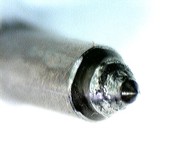

Опубликовано 10 марта, 201511 г. comment_755236 Да промывкой там не поможешь.... С ними примерно так происходит... На игле явно видны следы мех-го износа, раковины, и прочая хрень. Что в последствии-не герметичность распылителя, отсутствие распыла....(начинает ссать короче) Поэтому и угол впрыска изменился....игла поднимается на меньшем давлении Изменено 10 марта, 201511 г. пользователем lis@a Ссылка на комментарий https://www.auto-bk.ru/forum/topic/59140-opel-vectra-c-y22dtr-%D1%82%D1%80%D0%BE%D0%B8%D1%82/#findComment-755236 Поделиться на другие сайты Поделиться Поделиться сообщением

Опубликовано 10 марта, 201511 г. comment_755254 По доброму снять все и на стенд (тем более если корячится замена цепи со всеми вытекающими) Комплект распылителей скорее всего на заказ. Сделать один раз....и еще тыщ 100-200 отходят (при живом насосе и более-менее приличной соляре) Мех. часть на них живучая, подводит качество топлива...поэтому приходится дост. часто менять распылы, плунжера, фильтра и.т.д Насколько помню....подъем иглы на таких форсунках 120 (+-10%)атм Изменено 10 марта, 201511 г. пользователем lis@a Ссылка на комментарий https://www.auto-bk.ru/forum/topic/59140-opel-vectra-c-y22dtr-%D1%82%D1%80%D0%BE%D0%B8%D1%82/#findComment-755254 Поделиться на другие сайты Поделиться Поделиться сообщением
