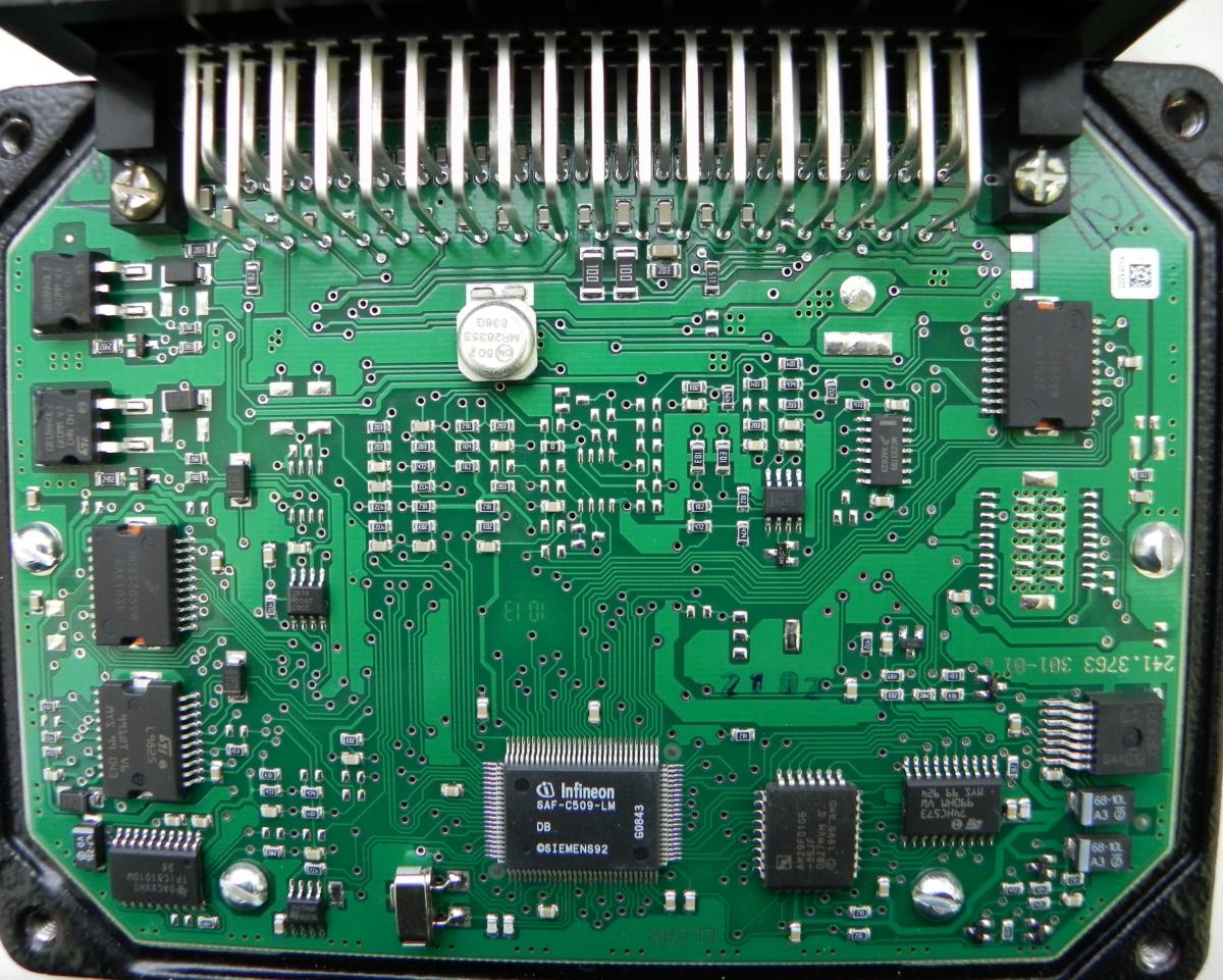

Всем привет коллеги!
Газель с ошибками по форсунка (короткое замыкание)
мозг перекинул все норм (до этого замкнула проводка)
есть донор, у него ошибки по дпкв и нет х хода
подскажите что менять в блоке, вот типа схема его
ребята подскажите, какая микруха, за что отвечает, на схеме
схема :

Насколько помню , за форсунки отвечает HIP0045 , аналог TLE6220 , когда под рукой не было , ставил TLE6240 , но выдает ошибку обрыв форсунок из-за разницы колличества входов-выходов , диагностируемых микрой . Что бы не было ошибок к ножкам подпаивал сопротивления как у форсунок на 1 Вт
КЗ всех форсунок на массу обычно означает отсутствие плюса на питающей линии. Проверте есть ли силовой плюс на форсунках.
ребята вот на фото, опишите мне пожалуйста что за что отвечает!
Возьми да прозвони или накрайняк даташит в поисковике запроси .

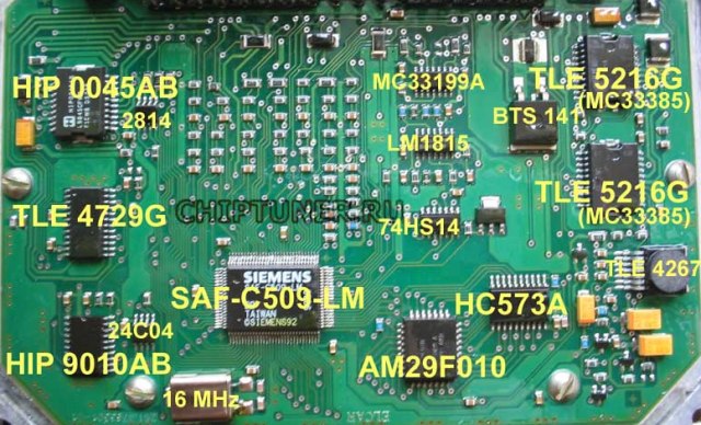

Или сходи на чиптюнер , там есть сводная табличка компонентов , применяемых в эбу .
TLE 4729 - РХХ, TLE 5216 - форсунки.
LM 1815 - ДПКВ.
спасибо ! уже легче))
