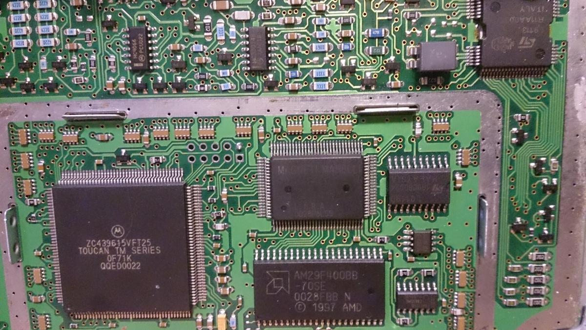

Вчера приехал на репрог клиент на VW Golf 2001 года выпуска. Вообщем, имеющимися инструментами сделать не удалось. Как выяснилось нужно выпаивать флэш и кидать на программатор. Программатора у меня такого нет и решил я все это отложить до лучших времен и сказал об этом клиенту. Клиент сказал, что не торопится и авто ему пока не нужно. Ну я и решил проэкпериментировать с BDM100. Подцепился по схеме (вызвонил GND) , вообщем попытался подключиться с внешним питанием и питанием через BDM. Все это результата не дало. Вообщем собрал я ЭБУ и решил поставить блок. При выходе на улицу блок выскользнул из рук и упал на асфальт с высоты, примерно, 0.4 м. Поставил ЭБУ на авто, но, авто не заводится. Вопрос к бывалым, возможно ли восстановить этот блок или в помойку и искать новый? ЭБУ на связь со сканером не выходит.

Ну тут не факт , что помЯрла от падения. Это как вариант следствие шаманства с подключением на столе.
Тут уж искать по соседям оборудование кто может сделать этот ЭБУ скорее всего . А пока гадание с бубном.
Да и марку ЭБУ не помешало бы озвучить.
Marelli 4LV

Вот фото

Ищи программатор и читай флешь.
+1 ищи прогер и читай флешь, специально для этой флеши прогер брал
А флешка какая там стоит ? ...что бы не рыть просторы интернета в поисках инфы
Вполне убили блок после манипуляций с бдм100 , ну вернее прибили саму мотороллу , флэшка тут ни при чем.
Пост №5, флешку видно не вооруженным глазом.
Я похожий комбиком читал, через BSL, запаяв флешку в какой-то Bosch.
6k0906034D 29f400.rar
За не имением прогера - нормальный ход.
Большая вероятность, что проц? :emot97:
Я так понимаю точно никто не уверен , из подписавшихся , где находится прошивка.
Тогда вариант следующий....поиск чувака с программером и считать прошивку , сравнить в хексе что и как с оригиналом ( хотя BDM мог уложэить там уже часть данных )
Так что ждать 100% ответа по данному вопросу или пробовать зашить через сторонний прогер ( у меня эту микру поддерживает SmartProg2 ) , память ее по даташит 4 мб , так что вполне и в ней может лежать прошивка.

Не неси херни, какие кассовые аппараты? с таким уровнем знаний не стоит вообще давать какие то советы. Т.С. читай флэху 29f400

ну если ты не понимаешь где лежит прошивка, то о чем с тобой можно вести речь?
Ну так где лежит ?
Ну так где лежит ?
читай внимательно , я написал что надо прочитать, по ходу ты один не врубаешься. Дальнейшею дискуссию вести с тобой не вижу смысла.
