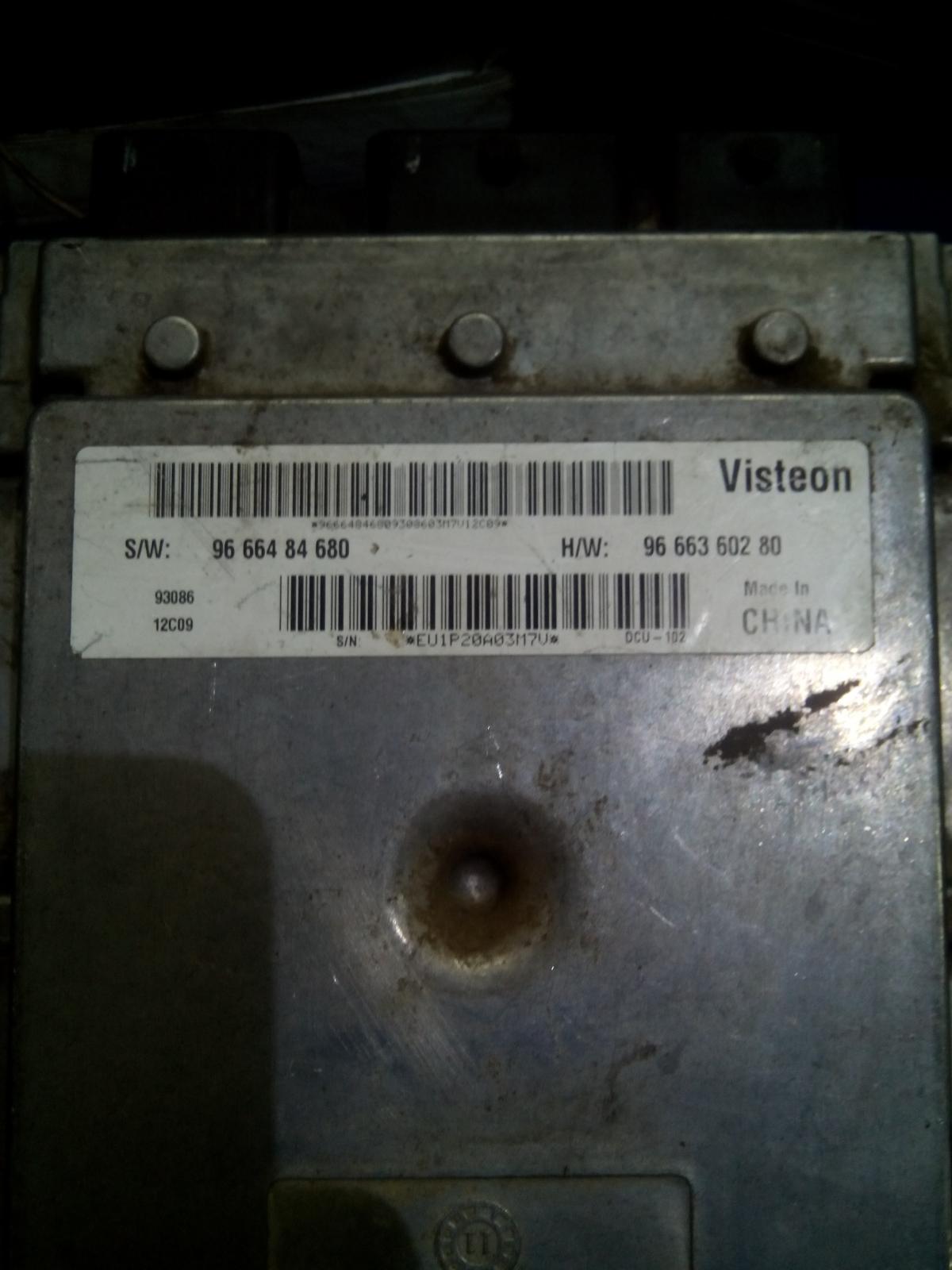

Ребята подскажите пожалуйста может кто сталкивался с такой проблемой, ошибка P0200 -ошибка по преобразователю напряжения, P062B Короткое замыкание на + или обрыв контура, машина не заводится проводку всю прозвонил до эбу, проблема в самом блоке может кто сталкивался? Заранее благодарю!
Сними левую фару(переднюю) и проверь проводку, и пред на на 20а под капотом. И год авто и мотор какой?
Проводку всю прозвонил,2010года мотор 120сил.

По авто после февраля 2009 года в мануале идет ремонт проводки , а вот до этого рекомендуют замену ЭБУ . Сначала стоит посмотреть дату выпуска ЭБУ .
