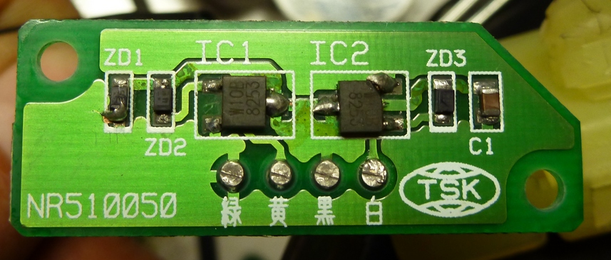

Принесли в ремонт электро-привод задней двери.
Один из датчиков Холла неисправен (маркировка W10B 8253),каким аналогом можно заменить.

Клиенту ремонтировал привод, тоже один здох.... нашли замену? Чтоб проверить каналы ЭБУ поставьте резистор 100 ом в ПРД и ПРМ двигатель будет вращаться постоянно, значит прием и передача живые. В этом случае сгорел датчик холла. Если при замыкании ПРД и ПРМ двиг так же работает 3 сек значит не в датчике проблема.
Аналогичная проблема!что-нибудь подобрали или  с Kитая только заказ?
Опубликовано (изменено)
можно попробовать разобрать датчик фазы от скотоВаза 8 кл. там стоят подобные

Парни, приветствую. Аналогичная проблема с электроприводом открыванием задней двери на мазде сх9, кто то уже разобрался, как отремонтировать или аналог подобрал? Искренне буду благодарен за информацию!
