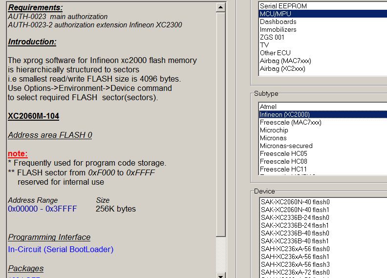

Глянул сейчас в XProg 551,а где он поддерживает Infinion 2336, там нет такого проца, может в этом причина. Внутрисхемно не у всех читается, сдувать надо или ноги поднимать

есть в списке у меня
я уже пробовал читать и как 2336В-40 и как 236Х-В40
результат одинаков, читает каждый раз одинаково, но стоит выключить включить питание на блок срс меняется 80 бит при чтении

Да есть, не там смотрел вчера, но внешку зачем подавать, на подключке же нарисовано +5v. Многие блоки на современных процах не любят внешнего питания.
