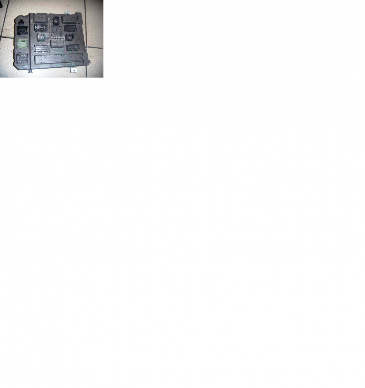

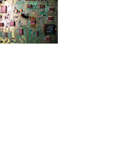

Здравствуйте ,господа! на авто постоянно работают стеклоочистители,горят задние габариты,не работает климат контроль.не открывается багажник...при включении зажигания через примерно минуту авто засыпает..постоянно надо передёргивать зажигание(стоит два АКБ,в багажнике был мёртвый-подменили) данные диагностики прилагаю..проверены предохраны на самом блоке и блоке BCM..питание и масса на BSI-всё присутствует..Вскрыл BSI ,распаял,увидел подгоревший элемент(вроде ключ) подменил его перепаяв соседний-бестолку..Больше не обнаружил ни чего..Считал еепром -93с66 гляньте адекватный ли, пожалуйста..Думаю приговорить блок BSI,но не можем найти точно такой по номеру,в продаже в основном блоки от 2.2 HDI ..если есть ещё какие мысли -жду с нетерпением!
со слов клиента--климат не работал с дня покупки(год назад)мотор печки подключен напрямую в прикуриватель..подменяли блок сопротивлений печки -не помогло..с дворниками и задними габаритами начиналось постепенно,клиент ударит в район BSI и работа всего восстанавливалась

Бодик должен работать и от 2.2 Попробовать можно ,но отключите приборную панель.
вот с панелью тормознул..и пробег поправился с подменного BSI...
Ну... Если на другом бодике все работает правильно, то дальше думаю разберешься.
есть один непонятный нюансик...если в конфиге отключить второй АКБ,то авто очень быстро засыпает и чтоб включить зажигание надо прокрутить стартером..придётся ещё копать схему зарядки АКБ и покупать клиенту вторую новую батарею
темку можно закрывать...подменный блок решил все проблемы...благодарю!
