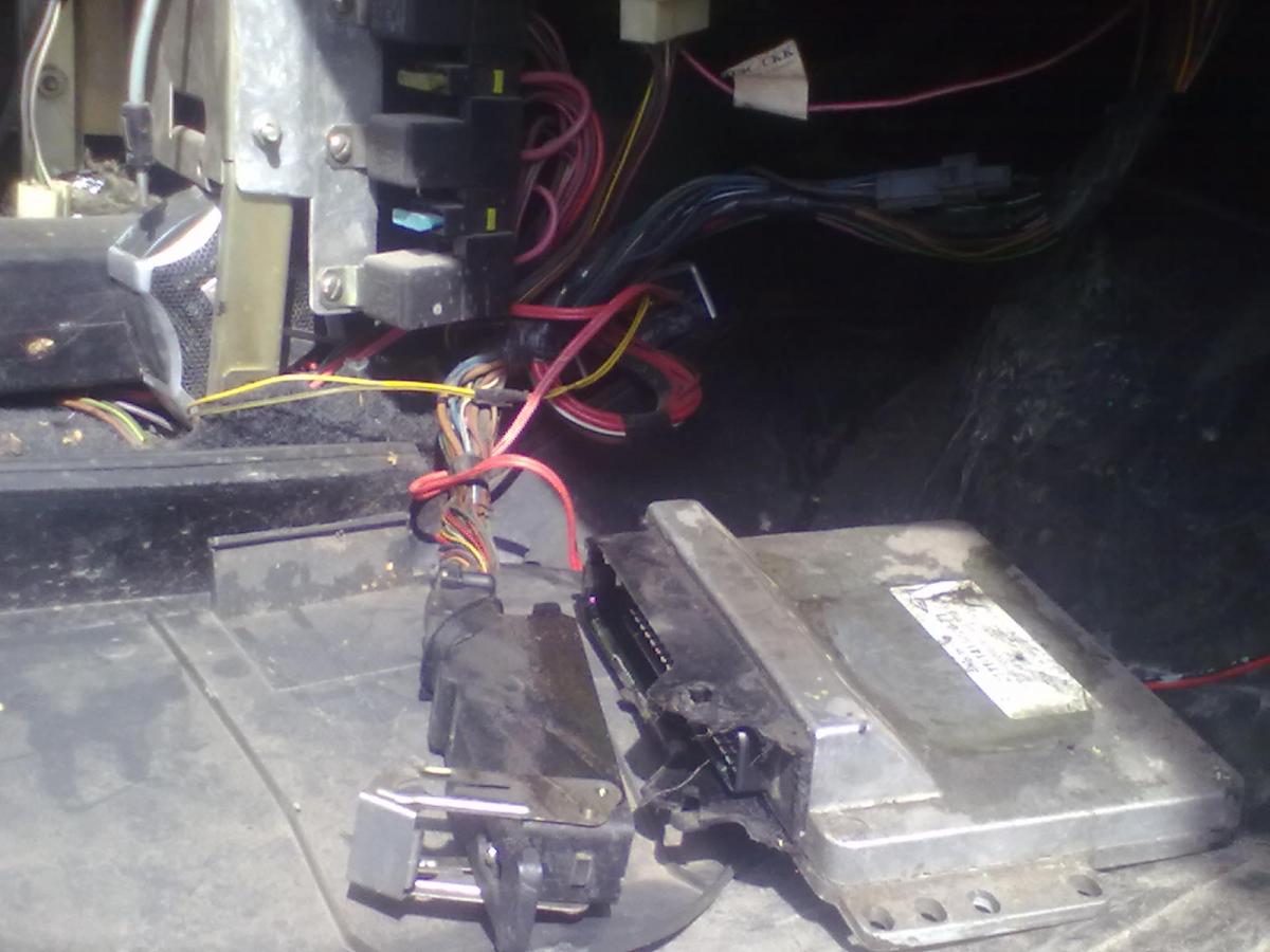

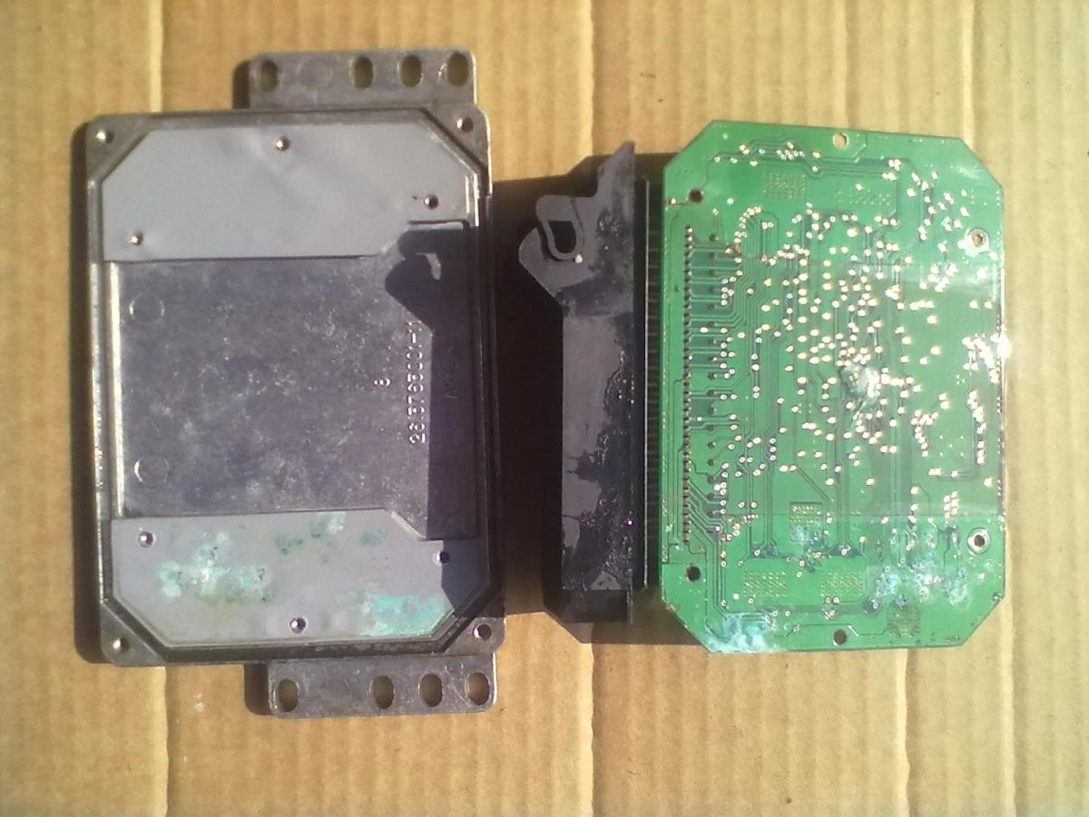

Опубликовано 27 марта, 201510 г. Расход бензина , свечи чёрные .При проверке кл адаптером , показывает расход воздуха 80 кг/ч температура воздуха -40 померял расходомер 1,14.После промыл расходомер ,проверил напряжение 1.05 вт вроде как допустимо но расход воздуха 60 - 54. Подсосов нет,в чем ещё может быть проблема? Случай может и непохож на ваш , но очень нетипичный для Январь 5.1.1. : ВАЗ-2115 , ЭБУ 2111-1411020-71 пожаловался на нестабильную работу двигателя , провалы и повышенный расход топлива. Сразу бросилось - в режиме ХХ необоснованные хаотические изменения АЦП ДМРВ несоответствующее номинальным значениям , а при последовательных выключениях и включениях зажигании можно было увидеть разный уровень АЦП ДМРВ и АЦП ДПДЗ . Также при включенном зажигании и после запуска изменяется АЦП ДПДЗ . У этих двух датчиков общее питание - ЭБУ пин №12 +5В и пин №30 "масса" , последний вдобавок общая масса для ДТОЖ и ДД . Каково было удивление когда была снята правая нижняя облицовка панели , на ВАЗ-2115 "утопился" ЭБУ ( а-ля Лада-Калина ) , из-за отсутствия кронштейна блок размещался прямо на полу под радиатором отопителя . После промывки питание пин №12 +5В пропало вовсе - коррозия сожрала переход , но его удалось быстро найти и восстановить. После этого претензий к уровням АЦП ДМРВ и ДПДЗ не было.
