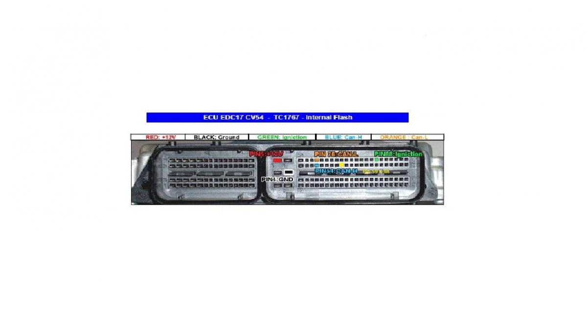

Опубликовано 21 марта, 201511 г. С подключением питания и остального в се нормально. Единственное по вашей ссылке есть рспиновка ЭБУ.
