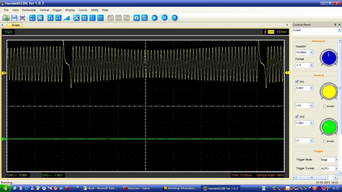

Посмотрите осцилограмму ДПКВ SAAB 9-3 2.0 B207R
Проблема в следующем: двигатель подколачивает на ХХ, ошибка Р0300 - пропуски зажигания во всех цилиндрах, ошибка по 2-й лямбде (но это следствие). Цепь, свечи - новые, катушки исправные. Осцилограмма на входе катушек показывает присутствие беспорядочных импульсов что вызывает так-же паразитное искрообразование(осцилограмму к сожалению не сохранил). На осцилограмме ДПКВ видно как дрейфует уровень сигнала. Какие могут быть причины такого изменения сигнала? Грешу на датчик КВ (индуктивный), но сопротивление в норме и визуально дефектов не обнаружено. Хотелось-бы услышать так-же мнение спецов по этому поводу. Заранее благодарен!
Ну я только вижу что толчки колена разные... Надо больше данных
Снимали с датчика или с ЭБУ?
Осцилограмму снимал с ЭБУ
хороший сигнал вижу на дпкв, с катушки сигнал? с форсунки? с манометра топливного показания?

Правда! Забитый частично или подгоревший кат, будет так шутковать. Просто вопрос в теме звучит: посмотрите осциллограмму :smile:
Криминала нет, Следствие неравномерной работы или лёгкого биения диска!
Рыба еще ничего не значит.
