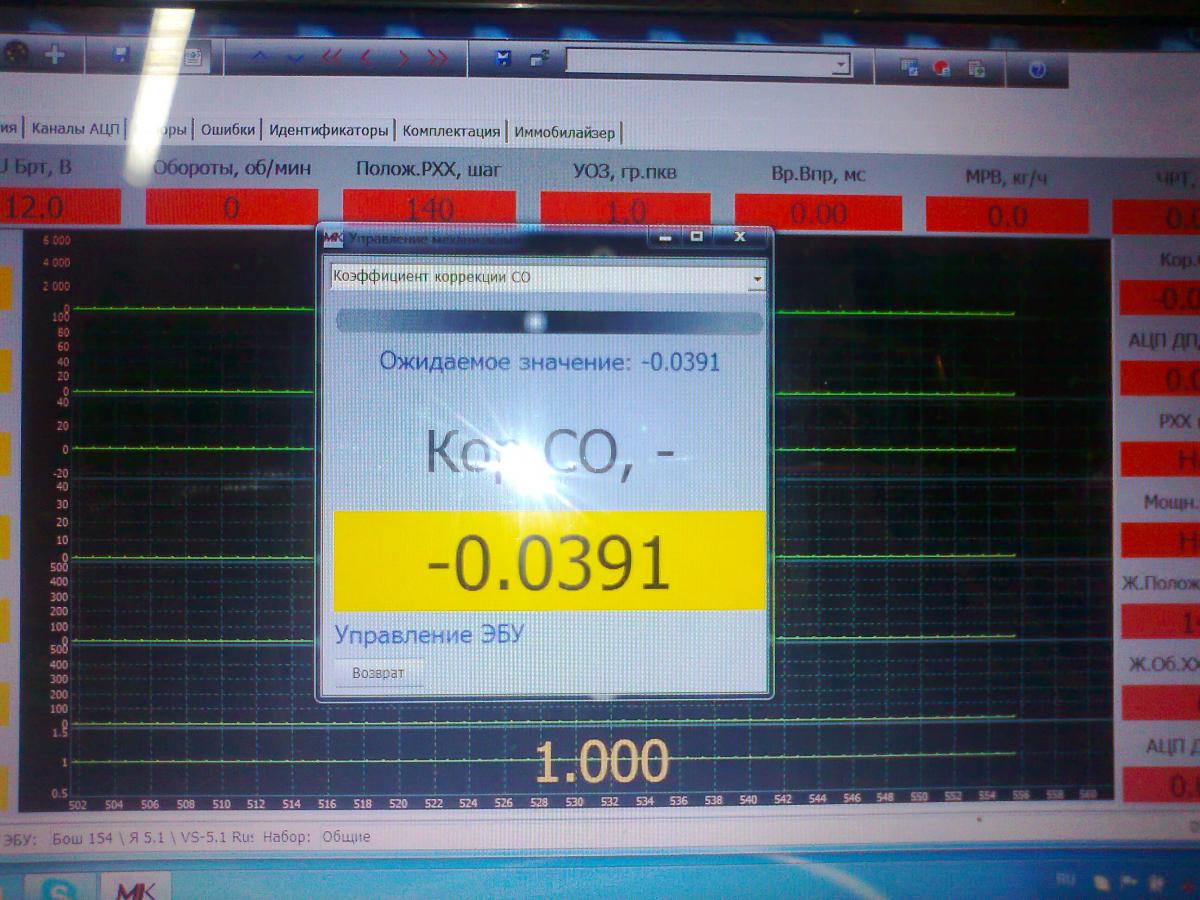

В блоках Январь 5.1.1-71 СО регулируется апаратно, то есть в еепром. Подключаем диагностику и в разделе исполнительные механизмы выбираем раздел (регулировка СО потенциометра) и ставим значение 1.000 и все, на этом закончено

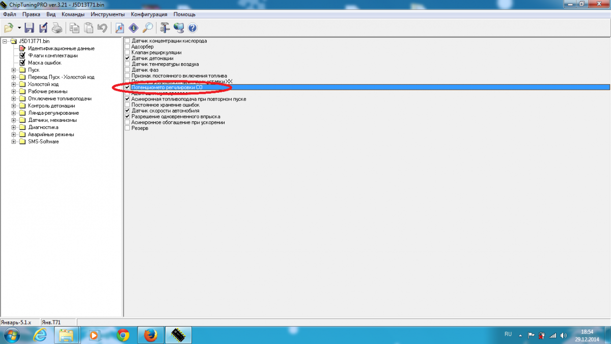

тогда получается что в СТР открыть прошивку и во вкладке флаги комплектации нужно убрать галку с потенциометр регулировки СО, верно???
Нет, При диагностике вы заходите в исполнительные механизмы!! и выбираете (потенциометр СО) и регулируете (параметр коофециент корекции топлива), ставя его значение 1.000 Я не знаю вашу программу которой вы диагностируете, и потому мне сложно вам объяснить как регулировать. У меня СМС -диагностик и я эти блоки выставляю им.Завтра приду на работу попытаюсь скинуть видео по настройке.Раньше была программа МОТОР-ТЕСТЕР-4 и там это регулировалось, попробуйте поискать она открытая (если у вас нет такой функции)

вы меня не поняли. Как отрегулировать СО я знаю. Вопрос совсем в другом, так как нет потенциометра его нужно в самой прошивке выключать или нет??
У вас галочка уже стоит! значит можно регулировать аппаратно (с компа) Галочку убирать не надо!!. Подключаете сканер и выставляете корекцию СО Вот примерно так.

Большое спасобо за помощь,все ясно теперь
