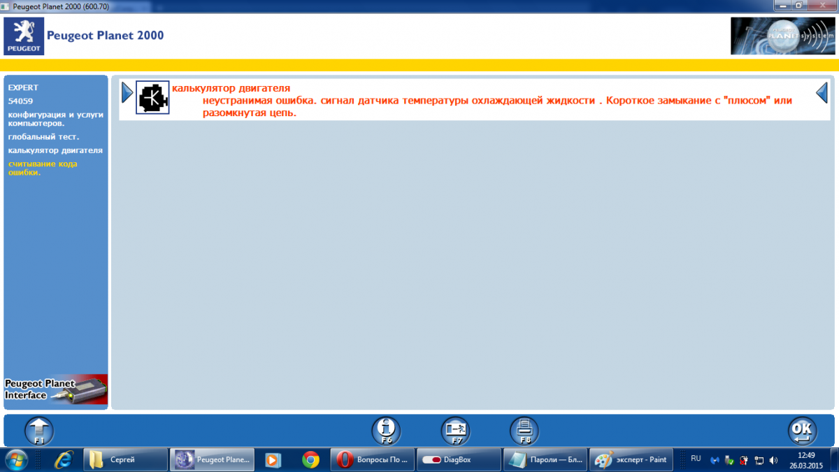

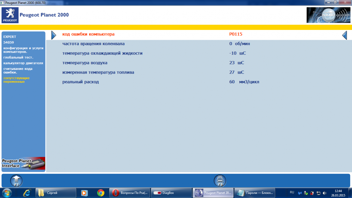

Опубликовано 29 марта, 201511 г. Автор comment_766547 С проводами вроде как все в порядке, снял разъем с датчика и померял мультиметром, так на одном проводе масса, на втором +5в. При подключении к этому разъему переменного сопротивления и изменяя его, стрелка в щитке приборов бывает только в двух положениях мин. и максимум, среднее значение поймать невозможно. В процессе эксперементов появилась ошибка Р0115 что дальше делать не пойму, прошу помощи. У меня такое впечатление, что компьютер не правильно понимает температуру двигателя. Я старый датчик нагревал феном и при подключенной диагностике компьютер показал где то 70 градусов, но датчик явно был нагрет больше. Изменено 29 марта, 201511 г. пользователем nokia Ссылка на комментарий https://www.auto-bk.ru/forum/topic/59741-peugeot-expert-%D0%BD%D0%B5%D1%82-%D0%BF%D0%BE%D0%BA%D0%B0%D0%B7%D0%B0%D0%BD%D0%B8%D0%B9-%D1%82%D0%B5%D0%BC%D0%BF%D0%B5%D1%80%D0%B0%D1%82%D1%83%D1%80%D1%8B/#findComment-766547 Поделиться на другие сайты Поделиться Поделиться сообщением

Опубликовано 30 марта, 201511 г. Автор comment_766876 Прошу прощения, не досмотрел что не правильно написал. На счет пропайки разъемов, то тест при диагностике датчик температуры проходит же. Мне не нравится показание первого фото, что там тампература -10 градусов, хотя реальная намного больше, если верить третьему фото то там 36 градусов. Ссылка на комментарий https://www.auto-bk.ru/forum/topic/59741-peugeot-expert-%D0%BD%D0%B5%D1%82-%D0%BF%D0%BE%D0%BA%D0%B0%D0%B7%D0%B0%D0%BD%D0%B8%D0%B9-%D1%82%D0%B5%D0%BC%D0%BF%D0%B5%D1%80%D0%B0%D1%82%D1%83%D1%80%D1%8B/#findComment-766876 Поделиться на другие сайты Поделиться Поделиться сообщением
