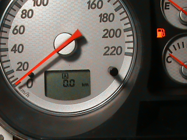

Принесли щиток после смотки.При подаче питания на столе пробег не отображается.
Моргает суточный нули и все.Причем щиток одинаково себя ведет , что с IC5, что без нее.

Обычно приборка так ведет себя, когда прибиты порты проца шайтан-машинкой.
Вот , что на дисплее щитка:DSC04523.JPG
Убивают когда кварц не закорачивают .
Дампы IC3_93C56.bin и IC5_93C56.bin сходны со щитком 8100A 507-710.
Я тоже подумываю о том что привалены порты проца.
По внешнему виду обе 93с56 выпаивались.
Такие грабли никто не встречал?
Именно на таком не встречал. А так, приносили поднять с логана (порты проца пробиты на массу и дохлая 93с56) и с лачети. Что интересно, пробег на машине считал и показывал, пока не скинешь клемму акб.
93С56 живая .Читается пишется без проблем.Получается нужна замена проца.
